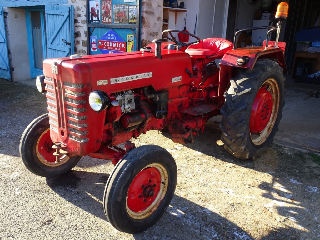

Pompe eau reçue et montée de ce coté ça fonctionne j'ai récupéré le seul phare qu'il lui restait plus chiné sur LBC quelques autres vestiges similaires pour arriver à lui en refaire 2 comme les origines il a meilleure mine avec des yeux !
Pendant les vacances de Noël j'ai refait le faisceau clignotants / feux de position un peu galère de repasser dans les nervures des ailes :evil:
petite centrale neuve et bouton 3 positions et tout fonctionne
Comme j'ai reçu les attaches capot caoutchouc, un petit ponçage à l'eau du capot, et un petit coup d'huile de lin sur la bête, ça lui a redonné un peu de couleur :yes:
Maintenant reste la partie relevage à reprendre, les rotules sont commandées et des tendeurs pour remplacer les barres stabilisatrices.

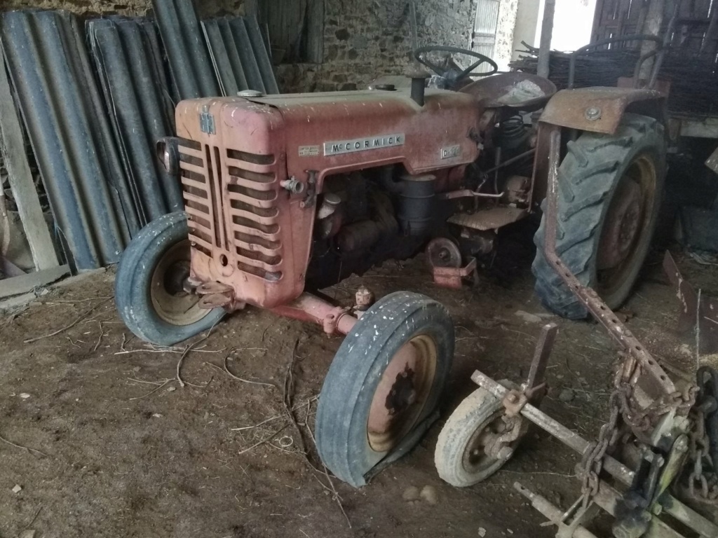

Pour finir une petite photo de son état lors de sa sortie de grange et maintenant :mrgreen:

cornette clément
Messages : 2768
Localisation : 18 (Cher)
Re: Remise en route D326
Il est magnifique ! :yes:

Beau boulot Michel ;) :yes:

Merci, j'avoue que je suis content du rendu après le temps passé dessus :mrgreen:

Il a vraiment belle allure comme ça :yes: Super le tracteur de famille !

Merci, oui sa remise en route me tenait à cœur compte tenu de son histoire :) et le plaisir ce matin de le faire courir un peu (même si ça pelé grave) m'a ramené à mes 16 ans :mrgreen:
