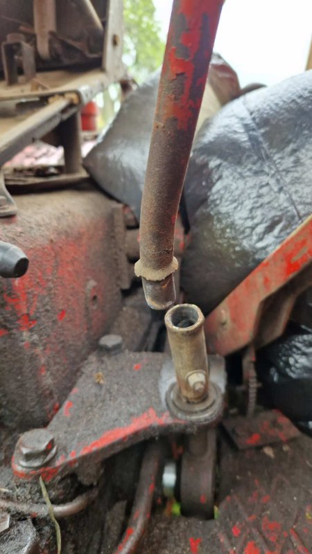

Quelques photos du levier de gamme a réparer :

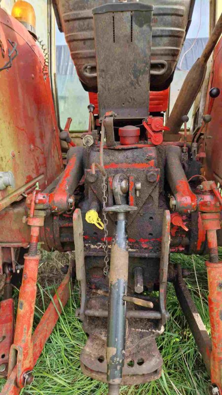

Re: Restauration IH 745 H
Pour le relevage, l'ancien propriétaire m'a dit qu'il y a une vis sous le siège entre les pieds du conducteur pour régler la descente ou le blocage du relevage. Si ca vous parle et que vous avez des liens qui traite de ce sujet. Moi j'ai vu des cas ou le relevage hocquette (monte et descend). Le mien descend et c'est tout.
Peut être aussi que je n'ai pas assez de niveau de liquide hydraulique. En avez vous un a me conseiller?
La vis sous le siège sert à régler la vitesse de descente du relevage.
Pour ton niveau, tu dévisses la jauge et tu as 2 crans sur le bas de la tige. Le niveau est au cran du milieu.
Pour l'huile , c'est de l'Hytran ou trh 97.
Au vu de l'entretien de ton tracteur et ne sachant pas ce qu'il y a en huile dans l'hydraulique, je te préconiserais de vidanger le circuit pour repartir sur une bonne base.
Je commencerais par un gros nettoyage pour voir d'éventuelles fuites sur le bloc arrière et éviter un gaspillage d'huile.
Cela éviteras également de polluer ton circuit.
Pas compris " le mien descend et c'est tout".
Il remonte si tu lèves le levier ?

"La vis sous le siège sert à régler la vitesse de descente du relevage." Donc aucune incidence sur la descente non voulue?
J'essaye de mieu expliquer mon problème de relevage : je déplace le levier manuel et le relevage monte. Ensuite en laissant le levier en position, le relevage redescend. Si je remonte le levier, le relevage remonte, puis il descend. Si je laisse le levier en haut sans toucher, le relevage reste en bas.
On dirait une fuite, mais ca devrait descendre, remonter, descendre remonter...(ce que j'appelle hocqueter;-)

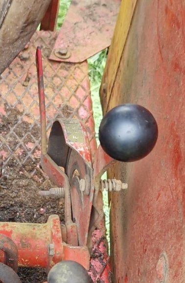

D'ailleurs j'ai besoin de vos lumières. Sur la revue technique ils parle d'un levier de contrôle de traction mais je n'ai pas se levier a l'endroit indiqué.
Pouvez vous m'aider à identifier les leviers et prises hydraulique 1
2 et 3 je crois pour le contrôle des deux prises rouge
4 hauteur du relevage
5 un témoin de position
Blanche
Jaune
2 rouges : peut être auxiliaire comme un chargeur?
Rouge seule : frein remorque
Blanche
Jaune
Levier 1: enclenchement prise de force.
Tu as le levier d'embrayage à gauche du volant qui doit toujours être vers le pare-brise ( sinon, tu flingueras ton embrayage ).
Tu tires le levier au volant, tu enclenches le levier 1 et tu relâches le levier au volant en douceur, ta prise de force tourne.
Levier 2: distributeur simple effet. Pour les vérins à une prise ( remorque, fourche arrière, enfonce pieux, bétonnière,...)
Levier 3: distributeur double effet.
Levier 4: tu dis relevage. j'aurai, de mémoire, dit contrôle d'effort, qui t'aide quand tu laboures ou utilises un outil du sol.
Si tu l'utilises comme relevage, normal que tu ais ce souci.
Levier 5: je dirais levier de relevage.
Prise blanche: Distributeur simple effet pour remorque,...
Prise rouge double: Distributeur double effet. A utiliser seulement sur un vérin à 2 prises, une rampe de distributeurs ou un moteur hydraulique.
Prise rouge seule: Frein de remorque.
Prise Jaune: Retour. Ca te sert quand tu utilises une désileuse ou une débrousailleuse par exemple.
Tu branches le simple effet et le retour sur la rampe de distributeurs ou un moteur hydraulique.
J'avais un doute, j'ai vérifié "In situ" sur mon 645
4
contrôle de position, donc la hauteur du relevage varie avec ce levier qui a une boule noire
5
contrôle de traction, à utilisé uniquement avec les outils du sol, + tu lève et + ça soulage l'outil dont le poids va sur le tracteur, a normalement une boule "rectangulaire" pour le différencier du N°4
Si ton tracteur est en état de marche relevage compris, tu va faire un essai
1) Tu démarre
2) Tu met les 2 leviers à fond en bas (sans outil si possible)
3) Lève à fond en arrière le levier N°5 (je l'ai eu fait sur mes Saint-Dizier), tu va avoir le relevage qui va à fond en butée sur la fin de la course
4) Redescent le levier N°5 en bas à fond
Après cet essai tu aura compris l'u l'usage du levier N° 5, je sait pas si tu a des outils du sol, mais c'est bien pratique même avec une roues de terrage sur la charrue.
Ah une dernière chose le pot d'échappement dans la cabine met-le surtout si il couche dehors et met une boite à conserve ou une bouteille (plastique
) découpé pour éviter les ennuis moteur
4
5
1) Tu démarre

il me semble que c'est l'inverse, manette sans boule = relevage, manette avec boule = contrôle d'effort pour outils de travail de sol, tu n'as pas de manette "mémoire" !,qui avait une "boule" carrée, dites moi si j'ai faux
BonsoirFARMALL CUB a écrit : ↑25 avr. 2024 19:35 Bonjour,
il me semble que c'est l'inverse, manette sans boule = relevage, manette avec boule = contrôle d'effort pour outils de travail de sol, tu n'as pas de manette "mémoire" !,qui avait une "boule" carrée, dites moi si j'ai faux![]()
tu as tout juste sur toute la ligne
