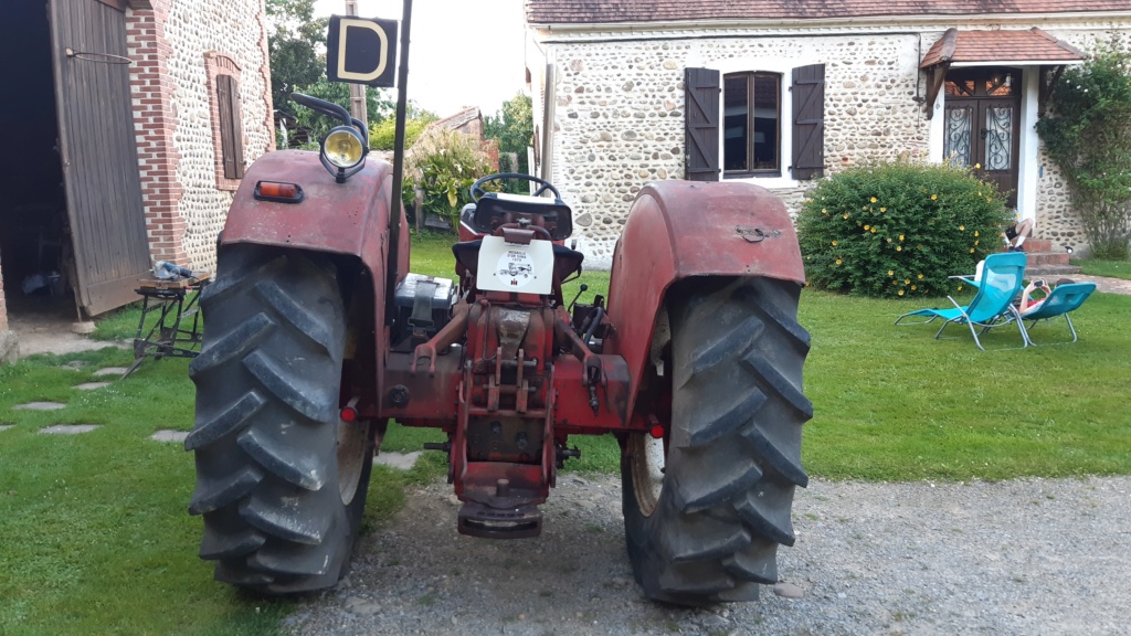

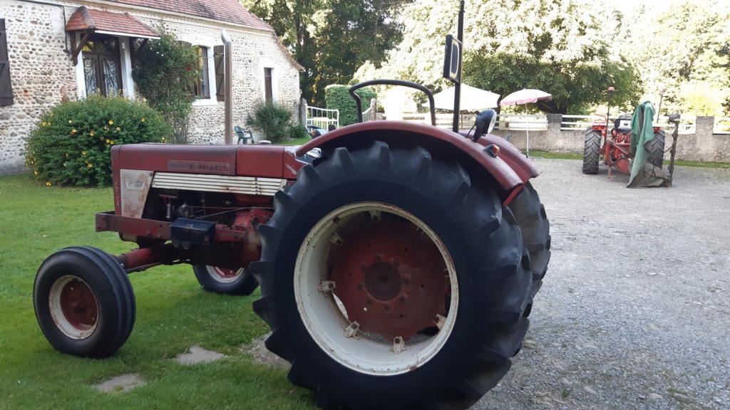

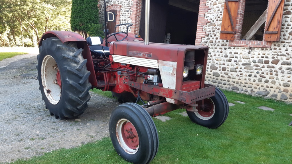

Bonjour à tous
Enfin je me remet un peu sur le 724 !
Vidange moteur et redémarrage impeccable !
Réparation aspiration pompe hydraulique pour un résultat parfait ! La direction est douce et précise !
Remontage de certains éléments de carrosserie !
Par contre problème d'ampli toujours pas résolu.....

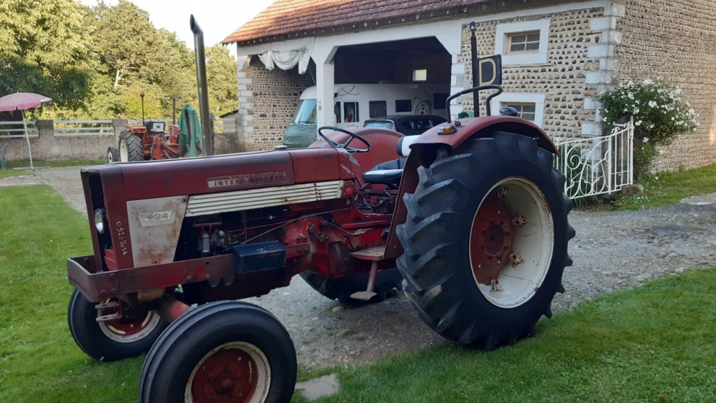

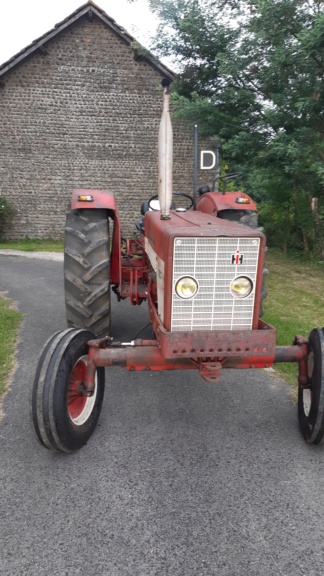

Aujourd'hui j'ai remis le pot d'origine, l'inox est vraiment trop bruyant........puis fixation du capot et pose de la calandre......
:blush::blush::blush:
Messages : 5761
Re: mon nouveau jouet....IH 724
Il est dans un super jus :yes: 8) magnifique, félicitation ;) :yes:
Messages : 11154
Bien Bruno 8) :yes:
Avec la calandre et le pot d’échappement d'origine , il est top :yes:
