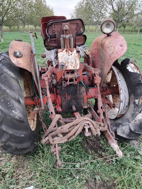

Depuis le 8 septembre que j'ai récupéré un b414
Messages : 1768
Re: restauration d'un B414
changement de la pompe injection comme elle est grippé et elle donne pas de gasoil
récupération d'un capot , réservoir gasoil , roues avant , pompe injection , injecteur , démarreur , embrayage

Il y a du boulot mais il a l'air complet :yes: je ne vois pas le pot d'échappement :?: Bon courage ;)

Loulou 54 a écrit : 19 oct. 2025 21:42 Il y a du boulot mais il a l'air complet :yes: je ne vois pas le pot d'échappement :?: Bon courage ;)
merci , oui il est complet , le pot etait en bas , je l'ai mis en haut

D'accord. Il faut savoir que tout les B414 ont été livrés en France avec l'échappement dirigé vers le bas. J'en ai un aussi

Loulou 54 a écrit : 20 oct. 2025 20:49 D'accord. Il faut savoir que tout les B414 ont été livrés en France avec l'échappement dirigé vers le bas. J'en ai un aussi
oui mais je préfère vers en haut

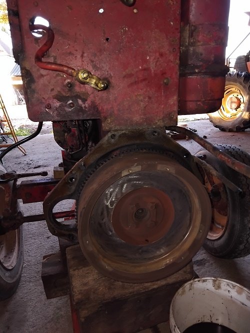

le b414 a retrouvé une pompe injection qu'elle marche et il tourne , avec un embrayage collé ente le volant moteur et l''embrayage

Ils sont forts quand même ces branleurs ! :yes: :lol:

grateloupcity a écrit : 21 oct. 2025 21:02 Ils sont forts quand même ces branleurs ! :yes: :lol:
oui le curé :yes: :lol:
Messages : 1768
le b414 est partagé en deux pour le disque d'embrayage collé entre le volant moteur et l'embrayage
