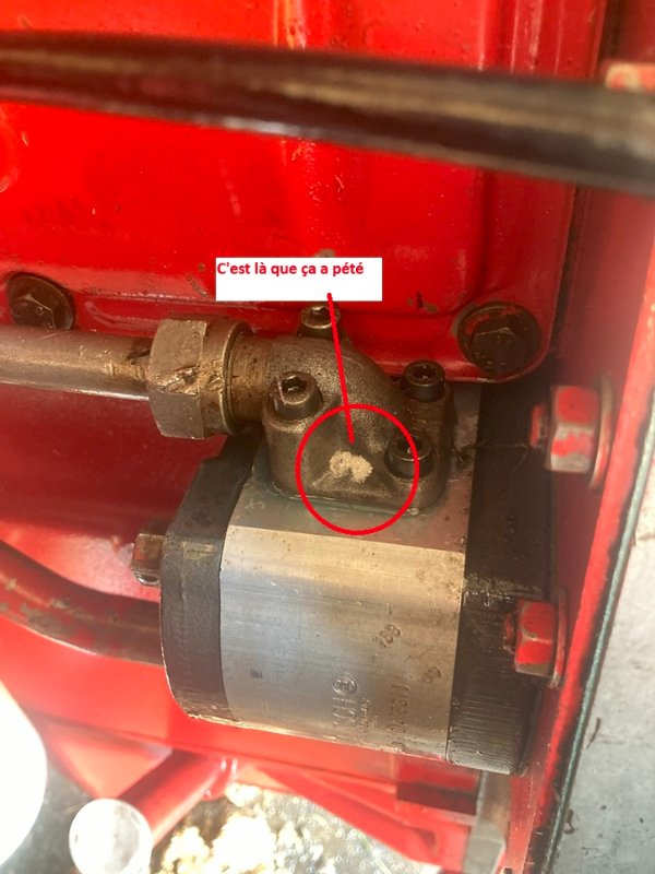

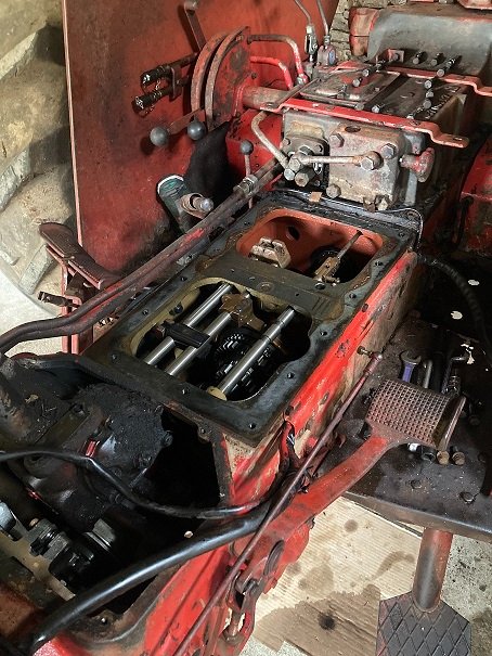

Bonjour, dans mon dernier post, je disais que j'avais trouvé dans la boite a vitesse un truc en acier très rigide et très corrodé. Je sais maintenant ce que c'est, il s'agit du ressort de levier de vitesse qui a du tomber en ruine et il est passé dans la boite en petits morceaux.
en tous cas il me reste les leviers de vitesse et de gamme a faire reprendre car ils sont tellement usés au niveau des axes que le jeu est trop grand et on ne peut pas passer d'une vitesse à l'autre et a trouver une bride de sortie pour la pompe hydraulique qui a éclaté ce weekend pendant un petit travail avec la fourche agram que j'ai remontée provisoirement.
le travail de carrosserie sera fait plus tard!

Bizarre pour ta bride, ça serait prudent de contrôler la pression car il se pourrait bien que cette casse soit due à une énorme montée en pression si tu as un limiteur mal réglé quelque part.
