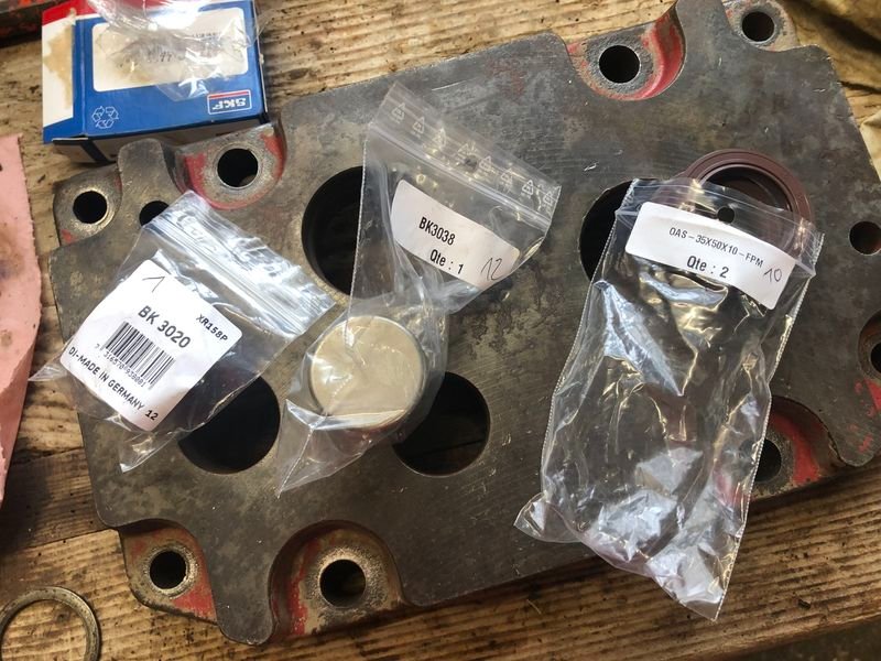

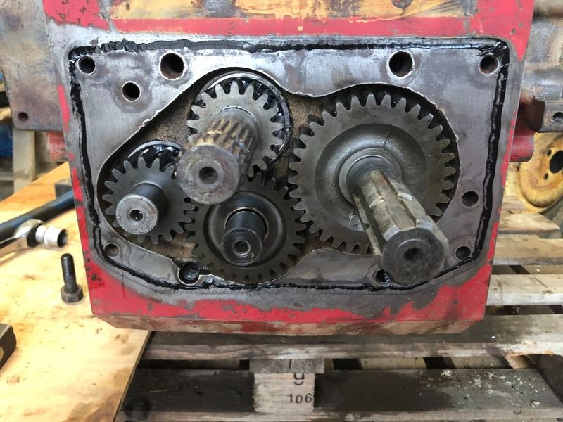

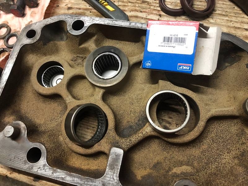

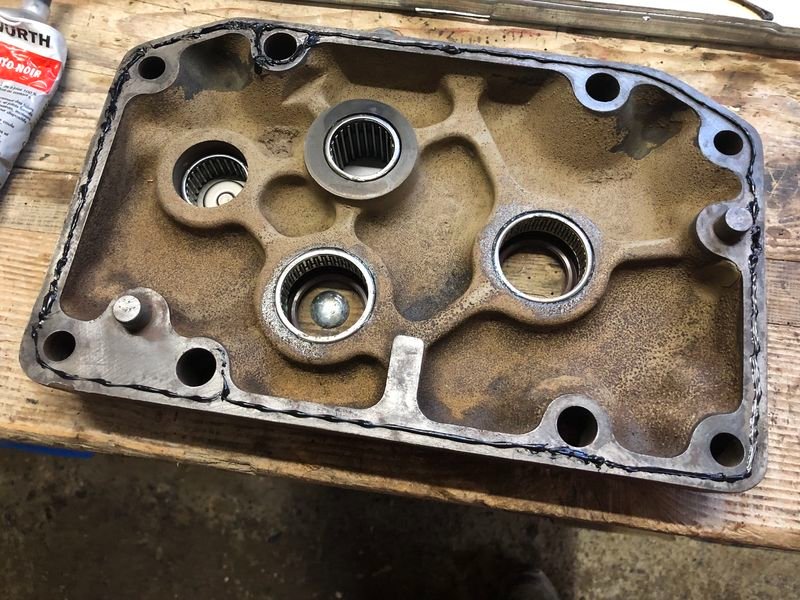

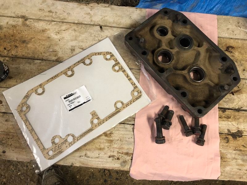

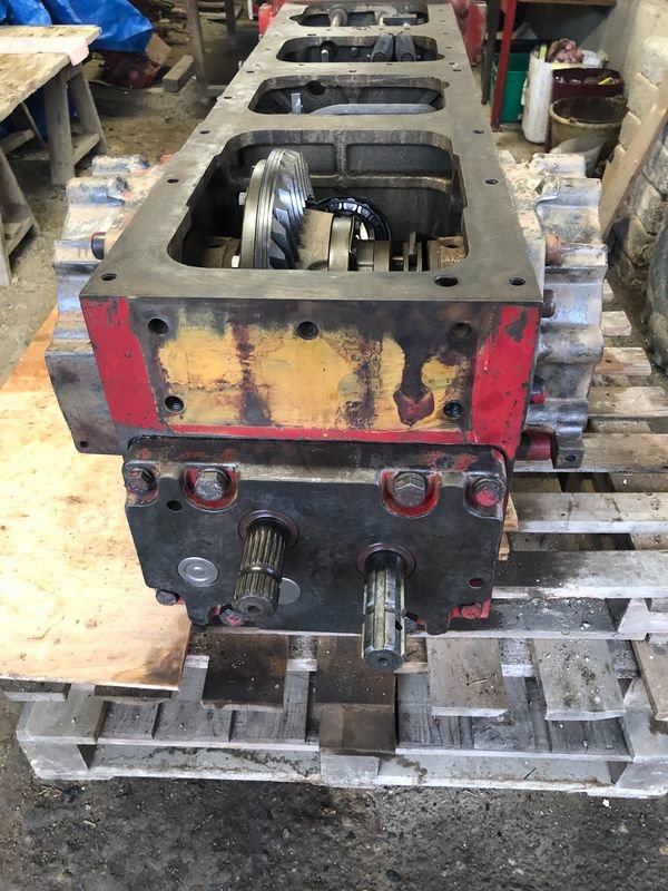

Bref, dans un premier temps, voici quelques photos des derniers travaux fin 2021, avant mon lumbago!
Il s'agit du remontage de l'ensemble carter prise de force. Tous les roulements et joints ont été changé.

Bonsoir Gilles,
Très intéressant merci pour les photos il va falloir que j'y passe également sur mon 624 !
A tout hasard tu n'as pas les références des roulements et joints :)
