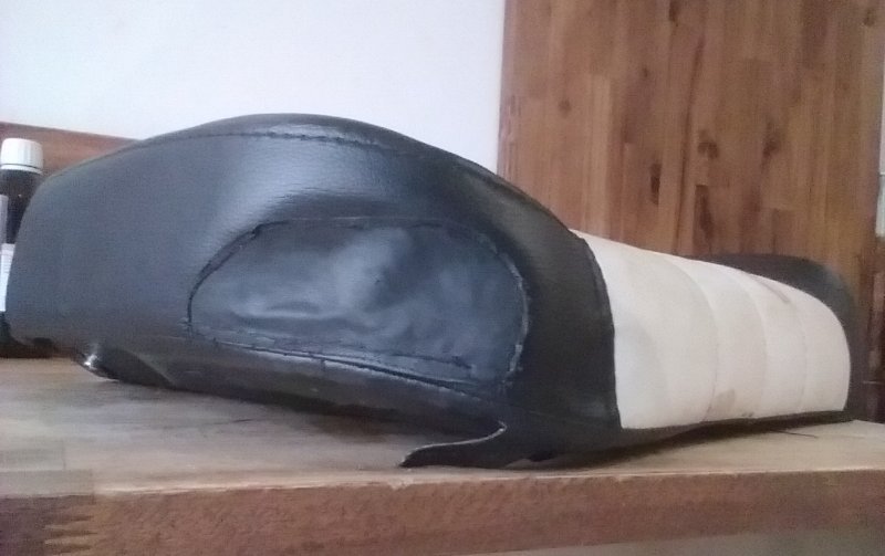

Réparer la trappe d'accès à la batterie : mise en place de tampons en caoutchouc. Fabrication d'un doigt de verrou. Remplacement des tirettes métal du cache batterie. Pose d'une gaine sur la tresse de cuivre de la borne + de la batterie.

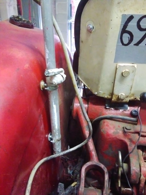

En attendant de pouvoir rouler j'ai ajouter une immatriculation en Grey Tape et des buttoirs en caoutchouc sous le siège conducteur.

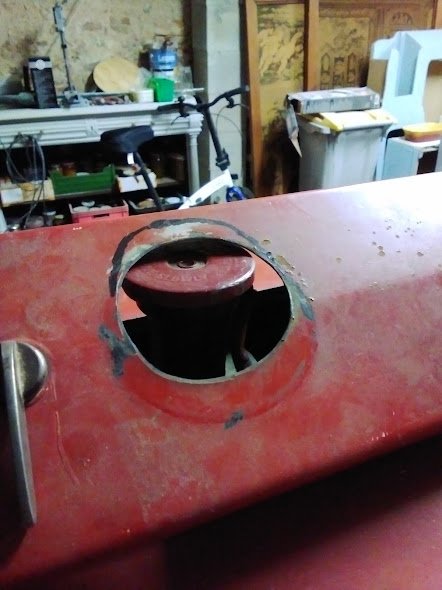

Avez vous une idée élégante pour réparer le capot d'accès aux fluides ? (voir illustrations) Ces graisseurs sont ils particuliers ou standards ?

Le Gyrophare est en place et fonctionnel. je l'i installé avec une perche télescopique de peintre que j'avais en double. Pourquoi ? La réglementation impose que le gyro soit visible à 360°, or mon garage n'est pas très haut à son entrée. Du coup il me fallait un système à hauteur réglable. Qui plus est mon tracteur est la version étroite avec échappement bas. Ce qui permet de travailler dans les vergers. Je voulais donc un support stable mais qui puisse être effacé à l'usage. J'ai donc bricolé ma perche que j'ai fixée avec des supports de plomberie nommés Collier Atlas ( Bein oui j'ai exercé dans ce domaine). Deux perçages qui s'appuient sur la poutre interne du garde boue gauche pour plus de solidité. Deux écrous à frein incorporés et des rondelles. Le tout bien serré et hop ... ca marche. En premier jet la connexion à la masse n'tait pas suffisante. J'ai dù soigner mon montage. Mais là ça marche. Mon sélecteur lumière me permet d'enclencher le Gyro dès que je met les veilleuses et de le couper en position extrême avec les feux avant allumés. Parfait pour mes usages. Un peu d'illustration pour guider mon propos. Dispo pour vos questions.....

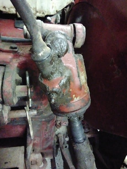

Je prend la mesure du 3 points qui n'est actif qu'à la montée. Autrement dit l'attelage ne descend qu'avec le poids de l'ensemble et par libération de la pression. Dommage. Je pensais qu'il était aussi actif en descendant.

Par contre j'ai réglé mon problème de capot moteur. j'ai tout simplement disqué les deux pates de charnière. le capot dispose de deux jolis verrous qualitatif et suffisants au maintien en position fermé; Du coup pour ouvrir, je tourne les deux verrous et j'enlève le capot. Tout simplement.

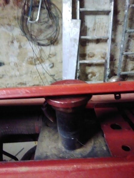

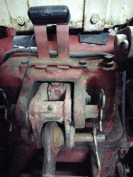

Donc aujourd'hui j'ai mis à plat toutes les goupilles de mes attelages ( remplacer les clous tordus par des goupilles fendues.

La tracteur est équipé d'un système de réglage du 3 points un peu particulier. Le tirant haut est animé par un petit piston hydraulique qui relève le point haut quant le trois point subit un changement de charge. J'ai vaguement compris que ce système, en option à l'poque servait à pallier les bosses et les trous du champ travaillé pour permettre à l'outil de travailler à une profondeur constante.

Bonjour à tous,
Aujourd'hui modifications du siège conducteur pour répondre à deux soucis ...les glissières sont cassées, le bord du fauteuil est usé par la commande du relevage hydraulique arrière mais aussi un retour de siège qui frappel trop fort la ferraille en se rabattant,.
Ma solution :
Retrait des glissières,
Mise en place de deux butées de porte en caoutchouc
Fixation directe du siège métal sur plateau basculant,
Réduction latérales du coussin pour ménager un espace aux manettes
Couture d’une pièce textile pour réparer la housse.
Et voilà un siège adapté qui me convient. Plus de photos à la demande
