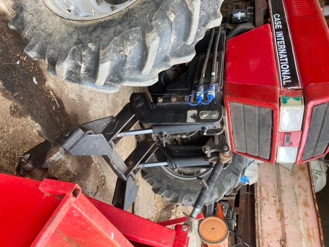

Salut il est chouette ton relevage fait maison ? Des renforts j'usquau roues ar ?

C était un relevage de Fiat que j ai modifié fixe a la place de la masse av et sur les côtes bien utile j ai fait un porte engin je met une pelle de 6,5 t dessus et les 2 godets dans la benne au relevage av bon dans les cotes il faut tout
