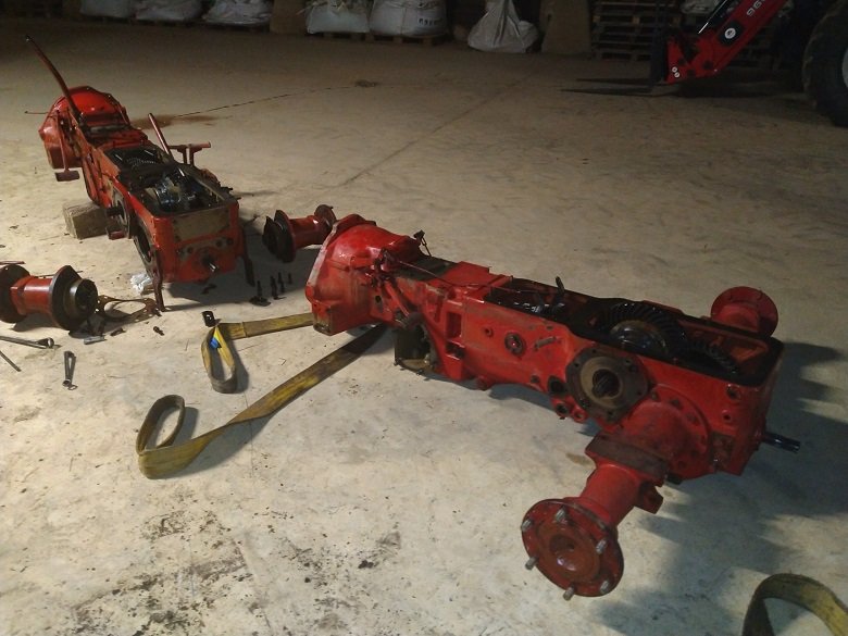

Les cours ont repris, je ne peux donc plus me consacrer autant à la réparation du 423. Ce matin je suis allé chercher des pièces pour l'embrayage double (butées, support de buttée et mécanisme) et d'autres pièces de carrosserie.
En essayant une butée sur la boîte donneuse, je constate que la butté de PDF grogne, le roulement est mort, ça se trouve facilement sur prodealcenter.
On attaque donc le désaccouplement du moteur et de l'ensemble boîte/pont après avoir callé le tracteur et le palonnier. Ca se décroche tout seul, c'était très facile (trop...)
Puis démontage des roues pour accéder aux trompettes en vue de les remettre sur la boite donneuse.
On démonte ensuite le mécanisme d'embrayage du volant moteur, on essaye ensuite de mettre le nouveau mécanisme dans le volant, et là on s'aperçoit que le volant est différent entre un double et un simple embrayage. Il ne me reste qu'une chose à faire, retourner sur leboncoin et retrouver un volant.
Si quelqu'un avait des informations à propos des différents montage de volant et de mécanisme d'embrayage je suis preneur.
Bien à vous.

Petite journée aujourd'hui, mon père avait nettoyé la future boite de vitesse, et moi j'ai défait la trompette du vigneron, et ensuite passé la boite agriomatic au karcher et gasoilé. Ça n'est pas du luxe, c'était vraiment crade avant. Je vais pouvoir reprendre les grandes trompettes pour les transférer sur l'autre boîte, tout sera propre.
Par contre l'échappement en bas n'est pas le top, ça noirci tout. De toute façon je pense remettre un échappement vertical.
