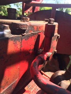

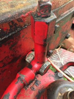

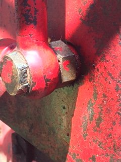

J'ai détecté une fuite au raccord de sortie du carter d'hydraulique sous le siège derrière le levier de vitesse.
Avant de me lancer dans le démontage, je recherche des infos sur ce type de montage et sur ce qu’il faut éviter pour tout foirer?

Oui c'est exactement ça!
Alors comment retirer ce raccord traversant? Je pense vider le carter avec une pompe mais ensuite?

bancho??
le manchon traversant: il se démonte de l'intérieur du carter?

merci Papounet 82
J'essaie de démonter ça tranquille et je vous informe de la suite. Je suppose qu'il y aura des rondelles joint en cuivre à changer. Y-a-t-il des produits fiables pour améliorer l'étanchéité sur les filets?
