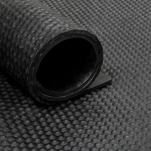

FCD 38 a écrit : 02 avr. 2021 20:15 Pour l'arrière c'est la même chose que les tapis de sol et là....pas de solution où si genre tapis de logettes ;)
Cdlt Gaby
J'avais trouvé il y a quelques années un lien sur internet avec la matière du tapis de sol identique à celui d'origine (en 8mm d'épaisseur), mais ce lien n'est plus actif :( Cela s'appelait du tapis de sol martelé
Messages : 4158
Re: Revêtement cabine IH 744
Dans ce style là ???
En 8 mm
Le lien:
https://tapiscaoutchouc24.fr/tapis-caou ... UkQAvD_BwE
72 € pour 1 mètre par 1,8 mètre, Fdp offerts dès 25 € d'achat ;)
