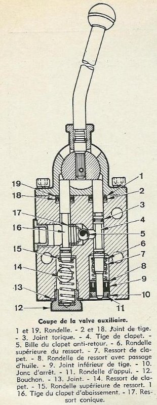

Bonjour à tous , je viens de changer la pompe hydraulique du 624 et depuis j,ai une fuite sur le dessus du distributeur. L'huile fuit par dessous la commande fixée sur le distributeur par deux vis

salut!
si tu demonte ces 2 vis,tu as 2 petits joints qui font l'étanchéitée en dessous
Messages : 5780
Re: réglage distributeur
Bonjour Jean Luc,
Pour illustrer les propos de Guillaume :

Aurais tu la référence des joints 1et 2

Joint d'dim 7/14 (ou 8 / 14) par 4 mm d'épaisseur, j'ai trouvé chez un fournisseur hydraulique.
La rondelle est en acier
