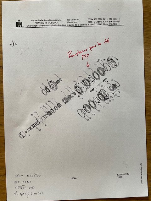

ref 129068 chez Manitou
A voir si encore dispo chez eux car monté sur mb40b , 4rm35c...

J'ai pris note et ouvert les sites chez nos amis Polonais et Roumains par contre il nous propose de changer le disque cassé num 18 ( 1er disque du jeux) par un autre disque du jeux num 16 , je vous mets des photos pour explication et que vous voyez leur différences :
Disques identiques diamètre ext 180 mn int 120 mn avec une différence avec des trous au pourtour extérieur ( des grands trous alternés de petits trous)
Sur le site ils nous proposent de changer le disque numéro 18 à la place du numéro 16 . A votre avis est- ce que cela à une importance? Solidité? Fonctionnement?
Merci pour vos lumières :allu:

Oups photos à l'endroit c'est mieux. :m:
Aussi !! A votre avis faut -il changer seulement le disque cassé ( num 18) ou changer le jeu complet ( num 16 ). Merciiiiii :he:
