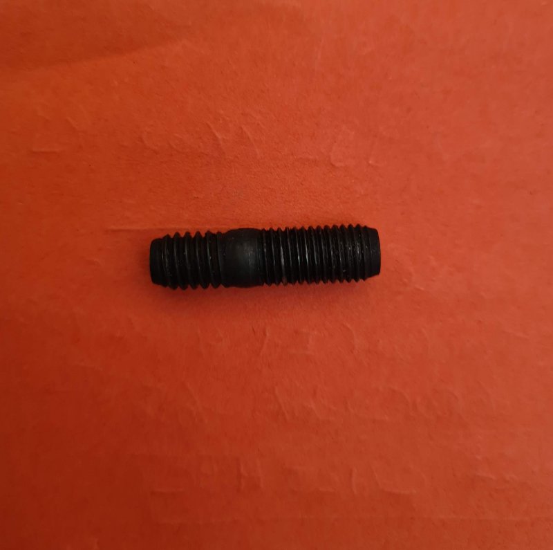

bonjour a tous j ai oublié de tous demander ou je pourrais me procurer 4 goujons pour le collecteur d'eau longueur 30 mm
merci d'avance
