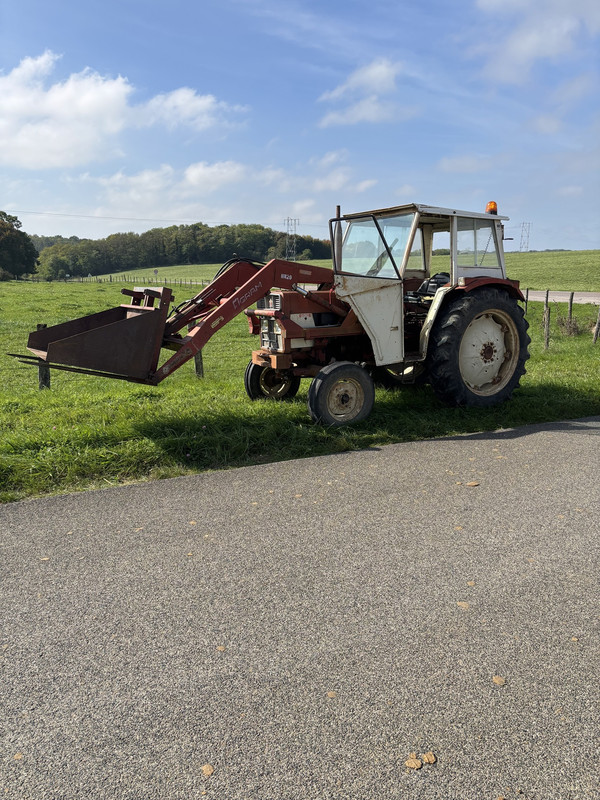

Salut à tous! Nouveau ici, je me suis inscrit car je viens d'acheter un IH 453 qui semble en assez bon état mais avec tout de même quelques bricoles à prévoir. Je compte sur votre expérience pour me conseiller dans cette remise au propre et pour l'entretien courant de ce tracteur qui ne devrait pas être malmené avec moi mais sur qui je peux pouvoir compter quand j'en ai besoin.

Bienvenu sur LTR
Magnifique ce petit 453

Bienvenue sur le forum
Il est bien conservé, ton tracteur.
Un conseil, avec le chargeur, mets lui une masse à l'arrière pour préserver ton train avant.
Je crois voir qu'il manque un cabochon sur la roue avant. Si c'est le cas, trouves en un pour éviter de laisser la crasse rentrer et flinguer tes roulements.

Merci!
Oui il faut que je bricole une masse avec un bidon métallique et du béton.
Je pense que je vais changer le kit de bagues des fusées également. Je ne suis pas sur des réf donc je vais démonter un côté pour voir le montage.
J’ai prévu aussi toutes les vidanges histoire de repartir sur une bonne base.
Dernier truc, les joints d’un vérin du chargeur à remplacer, mais j’ai bien peur que pour sortir l’axe du fut il faille déposer le chargeur.

Il faut simplement déposer le vérin

Bienvenue, il en superbe état!!! Pour le chargeur il est super vite déposé. Tu déverrouilles tu reculés de quoi sortir les téton et tu lèves les téton de 4/5cm. Tu béquilles tu tombe la pression en baissant, ensuite tu peux débrancher l'hydraulique. Pour râteler même procédure en sens inverse.
En plus du contre poids il vaut mieux enlever le chargeur des que tu en as pas besoin
