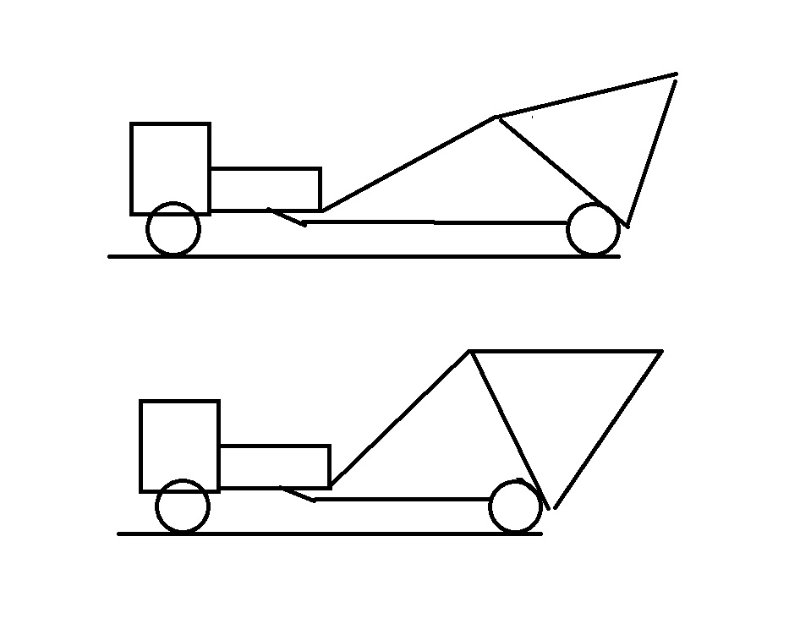

Les bottes font 90cm, 1 bon mètre pour les plus grandes. Un canal de presse de 36x46, je devrais sûrement élargir le passage du canal du groupeur, surtout en haut, ça forcerait moins sur les côtés, après est-ce que ça suffira, on verra
Messages : 4151
Re: Groupeur de bottes
Pas sûr qu'élargir le canal arrange la situation :m:
Si tu prends un de tes ballots et que tu le fais glisser dans le canal du groupeur, ça glisse bien ou ça force ?
L'angle de sortie de canal de la presse avec celui du groupeur est important ?
Petit schéma pour illustrer (la presse en gauche, le groupeur à droite). Sur l'image du haut, l'angle est plus faible que l'image d'en bas et les bottes forcent moins pour monter.
Sans titre.jpg (25.51 Kio) Vu 3723 fois

J'y ai pensé aussi oui de prendre une longe plus grande mais le problème c'est que rien n'est adapté pour changer d'angle, l'attelage, la porte arrière, la longueur du canal etc
