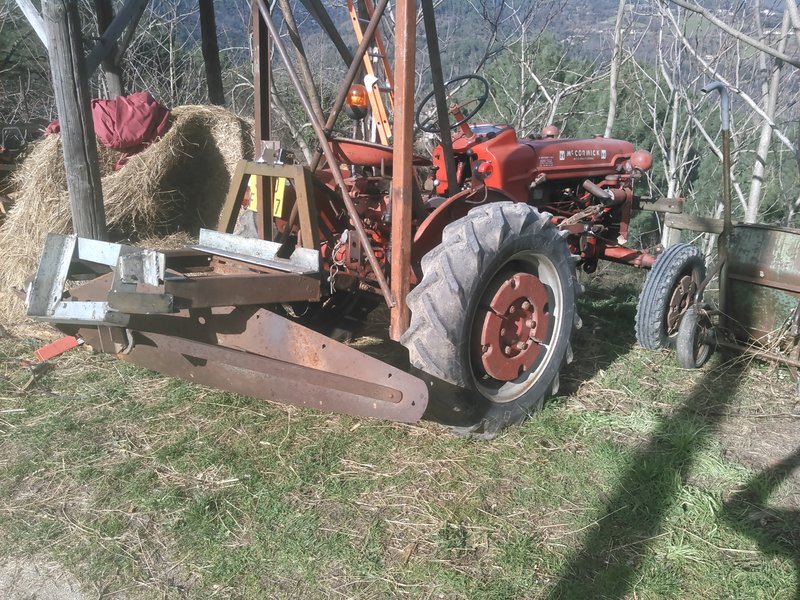

Je visitai les laisses un mois plus tard, et je trouvai abandonné par cette énorme crue un immense soc de charrue, grande lame droite et vrillée d'un mètre soixante de long par soixante cm de largeur, et son double support boulonné.
Je ne mis pas longtemps à lui trouver usage: Je récupérai lundi dernier chez mon gendre un vieux cadre 3 points inutilisé, et j'y montai la bestiole en biais, pointe en avant.
Terminé hier, j'ai passé deux heures ce matin en plusieurs passes à racler le chemin sur toute sa longueur.
Outil parfaitement efficace, un régal! :yes:

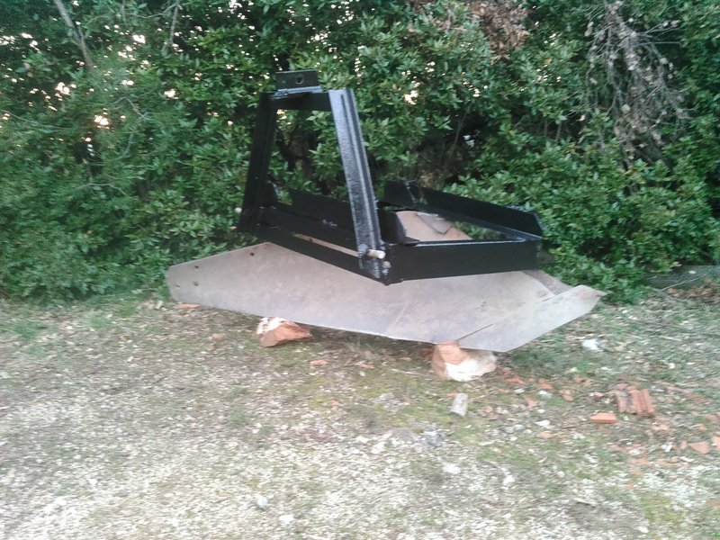

Bon là c'est brut d'assemblage, pas beau, plein d'angles vifs tranchants non ébarbés.
Je meule tout ça bien propre cet apm, puis peinture.

Au top belle recup bien utilisée !!!

Reprise des angles vifs, ébarbage, meulage doux, peinture antirouille direct sur fer... Et voilà:

Effectivement, il fallait y penser :yes: :yes:

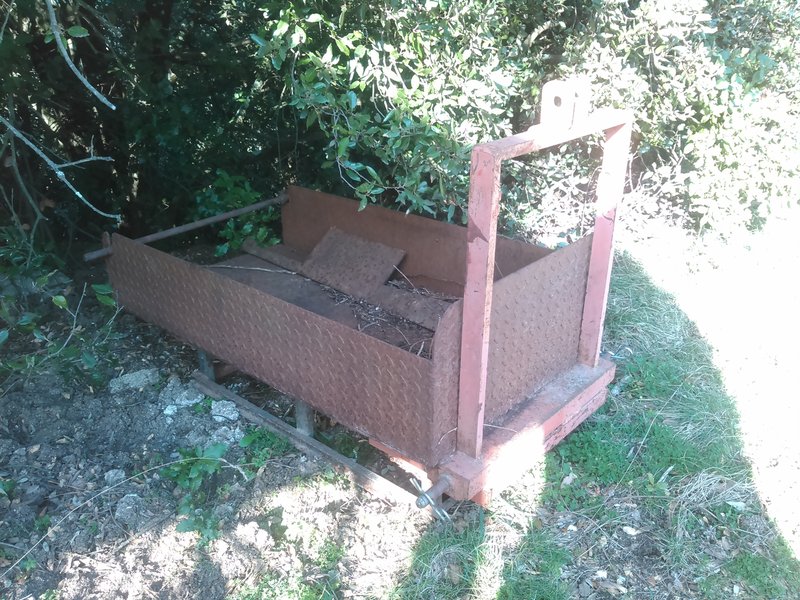

J'ai aussi profité de la remorque chez mon gendre pour récupérer deux trois bricoles qu'il avait dénichées dans un roncier:
Cette petite benne costaude, pour trimballer de la caillasse par exemple:

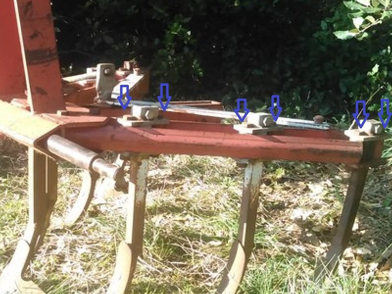

Et cet outil pour labourer:
...que je compte utiliser pour effectuer deux terrassements horizontaux dans un terrain en pente.
La largeur est réglable, en desserrant un gros écrou sur la glissière du milieu, ce qui permet l'ouverture/fermeture des des bras porte-outils.
Hier j'ai passé du temps à détordre des hampes faussées, à refaire des soudures malmenées, à rajouter de la matière sur certains socs bien rincés, et à dégripper les éléments mobiles, en particulier au niveau des 4 articulations des bras et de la glissière centrale.
Tout est à présent parfaitement libre sur ces 5 points mobiles, mais impossible de faire coulisser l'écrou dans la glissière et d'ouvrir les bras!
J'ai sans doute oublié quelque chose, que je ne comprends pas.
Quelqu'un connaît ce matériel? Merci pour vos conseils.

A propos de l'outil de labourage mis en photo ci-dessus, je m'auto-cite:
Est-ce que quelqu'un peut m'indiquer une éventuelle astuce Qui m'aurait échappée pour déplier les bras?
Merci de votre aide.

Il manque pas une vis sans fin avec une manivelle au bout pour le dit écrou, qui lui doit rester fixe :?: :idea:

Sympa, ta lame.
J'aurais mis un tirant qui va du 3 point à l'arrière de l'outil.
Pour ton outil, une photo plus en détail de la vis nous causerait mieux.
En effet, je n'y ai pas pensé.
Je vais le rajouter, ça améliorera notablement la rigidité de l'ensemble! :yes:
Sur la charrue, le fameux boulon qui sert à bloquer le réglage le long de la glissière centrale n'est pas le problème: Il est débloqué et suffisamment desserré (et comporte déjà une sorte de manivelle).
Vous voyez sur la photo que vu de dessus l'engin affecte une forme en V, pointe vers l'avant.
Ce V est constitué par deux bras , chacun étant fait d'une lame verticale interne, et une autre externe, les deux séparées d'environ 10cm.
Les extrémités de ces lames sont enroulées de manière à former un cylindre creux, au travers duquel passe un grand boulon qui fait pivot.
Chaque lame a donc un pivot à chaque extrémité.
De l'extrémité externe des deux bras part une lame blanche (I, J), fixée à un pivot, et reliée au gros boulon central sur la glissière. Quand le boulon est serré, les deux lames tiennent la position rigide selon l'ouverture souhaitée.
Deux lames à droite, et deux à gauche. Au total 4 lames, donc 8 pivots (A,B,C,D,E,F,G,H).
C'est autour de ces pivots que les lames sont censées s'articuler quand on les ouvre ou quand on les referme.
Le mouvement est bloqué dans la position désirée par le gros boulon pris dans la glissière centrale.
Entre les deux lames sont fixés les outils.
J'ai débloqué et très largement dévissé les 8 pivots et le gros boulon central, de sorte qu'en secouant le bazar les 4 lames et le boulon central brinquebalent à qui mieux mieux.
Mais impossible d'ouvrir ou de fermer: Qqch résiste et je ne vois pas quoi. :he: :? :allu:

Tu as un système de parallélogramme sur ton outil qui permet à tes dents d'être toujours en ligne ??
Pour chaque dent, il y a un point de pivot à l'avant sur le bras extérieur et un autre à l'arrière sur le bras intérieur, ce qui par côté te fait 6 pivots supplémentaires. ( En bleu sur la photo )
Vérifies si ces point sont libres ;)

Habin non ils ne le sont pas! Ils sont serrés...
:yes: Bingo, géométrie élémentaire, quelle tanche je suis! :sournois:
Je regarde ça demain.
MERCI!

Mais la benette ?! :allu: Wow, la longueur du truc, ça fait un porte-à-faux de dingue ! Je plains le relevage et la pauvre barre de poussée qui va suer du filetage :mdr: Du coup on dirait presque qu'elle est montée sur des patins pour la traîner ?! Mais dans ce cas, je plains le moteur et la transmission :mdr:

Les dents de ton outil ressemblent à celles de ma herse canadienne.
Cependant tes bras supports sont rigides alors que sur ma canadienne, ils font une boucle destinée à faire ressort qui escamote la dent en cas de contact avec un obstacle.
En mode décompacteur, il te manque des roues ou un rouleau ajustable à l'arrière pour garantir une profondeur de travail constante.
Sinon c'est un porte outils qui pourrait servir (avec les bons socs) à creuser les raies de pommes de terre et à les buter par la suite.
