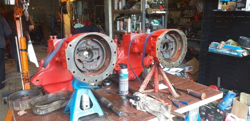

Bonjour, quelqu'un peut-il me dire si pour avoir accès au freins de mon FVV137D, il suffit de séparer les trompettes (sans toucher au réducteur) du bloc et quel type de freins possède ce modèle. Merci

Bonjour.
Et oui, il faut tomber les trompettes dans lesquelles se trouvent les freins à tambour.
J’avais démonté les miens il y a quelques temps.

Bonjour, merci pour l'info, y a plus qu'à......
