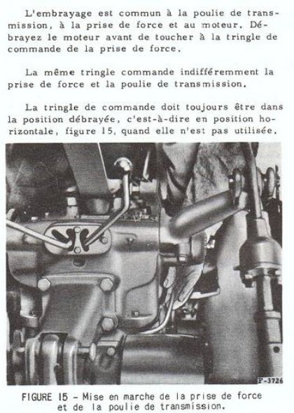

Si une personne a la patiente de m'expliquer comment fonctionne la prise de force sur mon tracteur.
J'ai beau le regardé dans tous les sens, je ne vois pas de manette ou autre pour enclencher cette foutue prise de force.
Si si rigoles pas c'est mon premier tracteur.

le levier est devant la poulie sur le coté droit, en dessous du bras supérieur de relevage.
Il est coudé pour aller jusqu'à l'arrière sur le boitier de la poulie.
Le levier se met en position verticale pour la PDF embrayée et horizontale pour la PDF débrayée.
Sur Utility ou Farmall c'est la même chose vu que tu n'as pas dit si c'est un F235D ou un FU235D
A faire avec le pied sur l'embrayage d'avancement

Merci beaucoup c'est bien ce petit levier, je ne l'avait pas vu.
Ca fonctionne très bien
