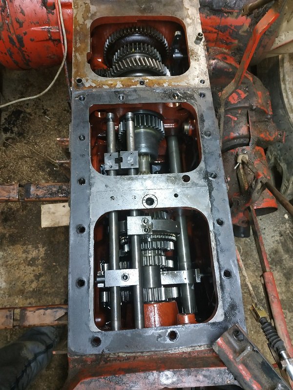

bidul39
Messages : 48
Enregistré le : 06 août 2020 21:28
Re: 1055 roues arrières bloquées
Message non lu par bidul39 »
en effet il a la gamme ultra lente de vitesse, commandée par le petit levier à gauche du siège et pour les photos en voici une de l'ensemble des 3 compartiments de BV. Par ailleurs je précise que c'est un 1055 4x4.
D'avance merci pour les docs que vous pourriez me transmettre.
alors oui il a bien le réducteur ,donc pour aller aux roulements du pignon d attaque faut couper a l embrayage ,vider le compartiment avant des vitesses et déposer le carter puis continuer a vider vers l arriére ,flasque et réducteur ,dépose des trompettes ,de l ensemble différentiel et frein a main et aprés enlevé les écrous de fixation du pignon d attaque suffit de le faire reculer et récupérer la pignonerie des gammes
bidul39
Messages : 48
Comme je vois, "on est pas rendu"
Donc si je récapitule
1) vider la cloche d'embrayage
2) vider le compartiment BV
3) déposer le carter BV
4) vider les compartiments dans lesquels se situe les commandes de vitesses, gammes, réducteur
Ensuite pour enlever le différentiel, faut-il absolument enlever les trompettes ou si les demis arbres peuvent sortir sans, ce qui pourrait permettre de sortir de différentiel.
Ensuite je ne vois pas très bien où se situent les écrous du pignon d'attaque .
Messages : 4805
c est bien ca , d abord le compartiment ou se trouve le réducteur et aprés celui des gammes
pour le différentiel obligation de déposer les trompettes et ensuite les petits carters ou sont les freins qui sont fixé au carter de pont
les écrous du pignon d attaque se situe en bout d arbre et sont caché actuellement par le pignon creux du réducteur que tu découvriras au fur a mesure de démontage des éléments
