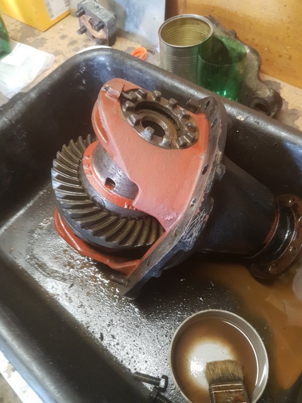

Bonjour, je ne sais pas si c'est ici qu'il faut que j'écrive mais comme dans ma présentation j'ai un problème sur mon pont zf 1351 je l'ai démonter mais la problème je n'arrive pas à sortir le bloc différentiel du nez de pont. Je dois changer les roulements et joint spi du nez. Merci pour vos réponses. Une photo du bloc

Bonjour à tous.
Sa y est je l'ai sorti, il y à une petite combine. je vais mettre des photos du démontage du tracteur et le différentiel. pour le moment aucune pièces de disponible pour le remontage.
