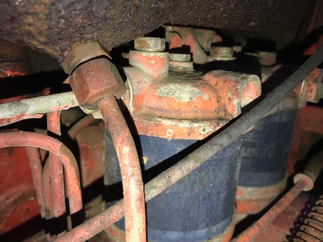

Peux tu faire des photos des filtres pour voir comment c'est foutu (vis de purge ,etc.)?

henri a écrit : 11 déc. 2022 10:27 Peux tu faire des photos des filtres pour voir comment c'est foutu (vis de purge ,etc.)?
Bonjour Henri,
voici 2 photos des filtres GO, je ne sais pas tu verra facilement les vis de purges.
Messages : 3070
Re: David Brown(case) qui démarre, fonctionne en émettant des WROOM puis cale .
Les.purges c'est les boulons de 17 a gauche sur chaque filtre . Mais assure toi bien qu't n'y ait pas trop de saleté dans le réservoir sinon tes filtres seront boucher en rien de temps . Effectivement pour.la.pompe il faut la purger mais normalement il reste du go dedans si tu ne fais que changer les filtres

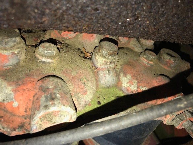

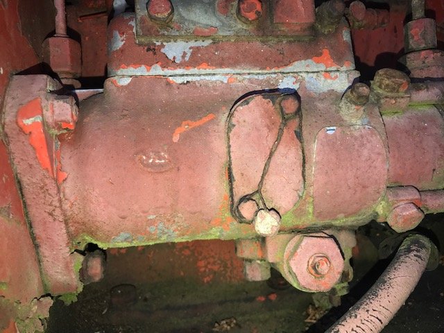

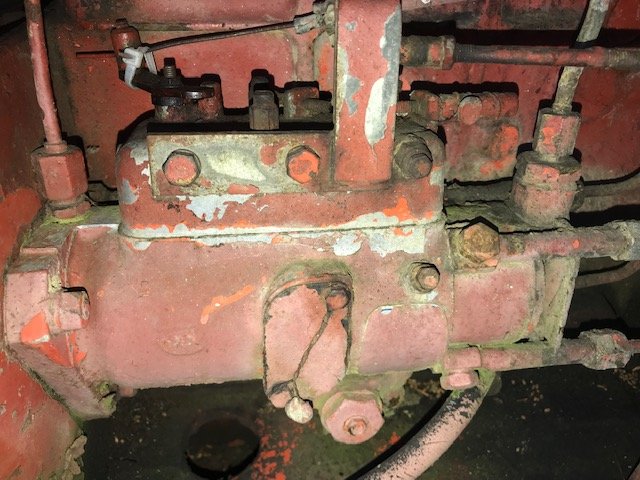

Bojour guib.
Merci pour tes précision de purge de la PI, mais comment la purger, ou se trouve les 2 vis de purge dont tu parles?
Il faut dévisser ces 2 vis de purge, en même temps ? et pomper?
cela doit être fait avant ou après la purges des filtres go?

lolof240 a écrit : 11 déc. 2022 22:37 Les.purges c'est les boulons de 17 a gauche sur chaque filtre . Mais assure toi bien qu't n'y ait pas trop de saleté dans le réservoir sinon tes filtres seront boucher en rien de temps . Effectivement pour.la.pompe il faut la purger mais normalement il reste du go dedans si tu ne fais que changer les filtres
Exact ,lolof 240.
Tu dévisses ces deux boulons ,tu pompes jusqu'à ce que le gasoil sorte sans bulles d'air ,tu revisses et tu poursuis en dévissant les purges de la pompe à injection et tu pompes à nouveau jusqu'à ce qu'il n'y ait plus d'air.
Modifié en dernier par henri le 12 déc. 2022 07:32, modifié 1 fois.
Messages : 4838
pour les filtres t a pas de cuve en verre en dessous mais en métal qu il faut bien néttoyer avant remontage du filtre neuf et bien remettre les joints caoutchouc section carré supérieur dans sa gorge et l inférieur au bas de la cuve sur le retrait prévu a ca ,une fois remonté les filtres tu ouvres la purge sur le dessus du 1er filtre a gauche de la vis de fixation du filtre et tu pompes avec la pompette manuelle a bien faire sortir le gas oil a flot tu referme et tu fais pareil pour le 2eme et aprés tu purges la pompe a injection en ouvrant la petite vis de purge sur le corps de pompe arrondi la plus basse avec une clé de 8 juste a coté du raccord de prise du tuyau d injecteur et quand ca coule bien tu la referme et aprés tu ouvres la 2eme un peu plus haut dans l axe qui se trouve sur le boitier carré et une fois que ca coule bien tu referme et ensuite tu déssérres en haut 2 écrous de tuyau injecteur sur ceux ci de facon a finir de purger en faisant tourner le moteur au démarreur et une fois ca il devrait parler ,par contre assure toi bien que le gas goil sort bien du réservoir par le tuyau qui vient alimenter la pompette des fois que ca soit bouché et que celle ci soit propre au niveau du bol en verre
