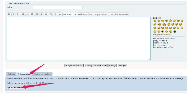

2 possibilités pour publier les photos :
Via le forum par contre la photo doit faire 250 ko maxi et une résolution de 800 pixel maxi en largeur
En passant par là :
Sinon il faut utiliser un hébergeur type Zupimages ou Servimg copier le lien DIRECT de l'image et le coller dans ton message entre les balises images !
En passant par là :

Oui c'est normal comme je te l'ai indiqué le poids des photos par cette méthode est limité à 250 ko il faut donc les réduire et également surveiller la résolution en largeur qui ne doit pas dépasser 600 pixels, sinon passe par un hébergeur
