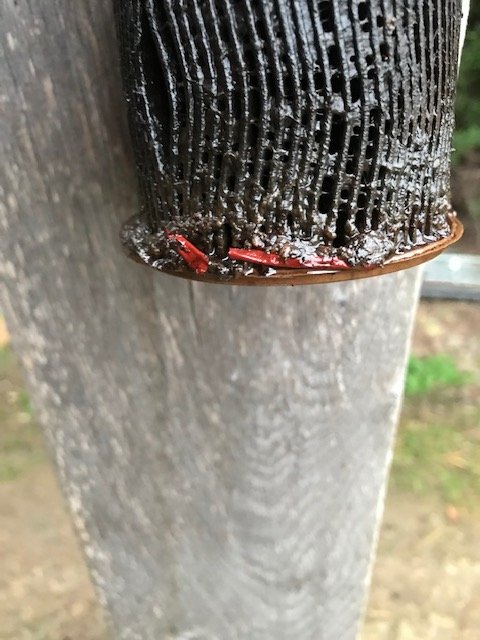

Bon voila filtres go démontés et vola l'etat du filtre 1.

La forcément ça ne peut pas marcher
par contre méfie toi du reste du circuit si le réservoir est plein de Merde les filtres neufs seront vite dans le même état ....

Aujourd'hui j'ai remonté les filtres go neuf, fait toutes les purges jusqu'aux tuyaux injecteurs, il a fini par démarrer, il a tourné 20 MN nickel puis au bout de 20 mnn des ratées(Vroom), je l'ai arrêté car malgré tout, il tournait quand même,15MN après je l'ai redémarré, il est parti au quart de tour, et quelques secondes après des ratées on commencées et 20 secondes après ce nouveau démarrage, il à calé et pas moyen de le faire repartir.
J'ai donc démonté le tuyau venant du réservoir, a l'entrée du petit bocal en verre, et j'ai trouvé a nouveau au bout de ce tuyau, des petits bouts de plastique noir,(voir photo).
Alors j'ai 3 questions est ce que de petits bout de plastique comme ca peuvent bloquer suffisamment l'arrivée de GO, et est ce que ces bouts de plastiques ne seraient pas des morceaux d'un tuyau qui se désagrège, c'est possible ca?
2eme question n'y aurai t'il pas un autre soucis, pour qu'il tourne parfaitement pendant 20 mn, puis soudainement les Vroom commence et qu'il cale ?un truc qui chauffe par exemple ?

Comme te l'ont déjà dit beaucoup de personnes, arrête de réfléchir et commence par nettoyer entièrement ton circuit de gazoil..

Bonjour pour en avoir le cœur net fait une alimentation en gasoil par l extérieur avec un petit réservoir et tu sera fixé
Je pense qu un grand nettoyage s imposé
Bon courage
Bon courage

Moi je me dépêcherai de nettoyer a force de faire les saletés vont finir dans la pompe à injection...

Hello à tous,
Bon voila nettoyage complet du réservoir, aspirateur+ soufflette et de la tuyauterie aussi.
Bon rien spécial dans les tuyaux, le réservoir lui, un peu plus crade tout de même avec de la suie noire et une sorte de boue mais surtout oui surtout une pierre( voir photo), je ne sais pas comment elle est arrivée là ou alors c'est de l'agglomérat qui au fil du temps aurai constitué un caillou, étrange tout de même dans tout les cas je pense que c'est lui qui avec le mouvement du tracteur devait se mettre devant le tuyau d'aspiration.
J'ai après tout purgé comme il se doit, et il démarré je l'ai laissé tourné 1H sans aucune raté, je pense que c'est bon, je croise les doigts.

C't cool qu'un bon nettoyage t'ais sauvé la mise ... Par contre filtre le go que tu mets dedans ! Tu verras toutes les merdes qu'il y a dedans
