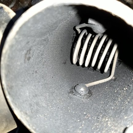

Moteur D155 . ça confirme l'absence de bougies de préchauffage , juste un filament dans la pipe d'admission

D'ailleurs le filament il doit se trouver ici

Re: Manitou 4RM moteur IH
Ha oui tu as raison, elle est même presque à l'entrée du collecteur ?Papounet 82 a écrit : ↑10 déc. 2021 09:15 Le bouchon là c'est pour un hypothétique montage avec un "ki-gass" ou similaire pour régions froides.
La cosse pour la résistance est légèrement plus en avant.

Bonjour, et merci pour vos aides respectives .J'ai trouvé la résistance , elle chauffe .Par contre je n'avais pas de chrono, mais il lui faut plus d'une minute pour chauffer normal ? et là démarrage en 10 12 secondes .

attention il y a une surcharge pour le démarrage
tirer la commande d’arrêt a la première résistance
le préchauffage c'est quand il y a - 5°
A+
le bouquin indique par temps froid:
C'est actionner tirette de suralimentation,
gaz à main à fond,
préchauffage 60 seconde,
démarrer,
descendre la tirette de suralimentation,
diminué les gaz à main.
