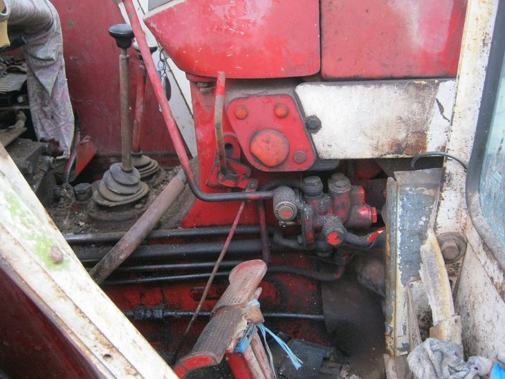

bonjour,
je me suis demandé depuis que j'ai fait mon achat, à quoi pouvait servir ce distributeur..
l'ancien proprio n'a jamais s me le dire...
A force de fouiller il me semble que cela doit servir au freinage de la remorque
pouvez vous me le confirmer ?
pour ma part, je pensais que le fait de brancher la prise suffisait pour freiner la remorque quand on appuyait sur les pédales de freins
je vous remercie pour vos explications
cdlt
cdlt
- Fichiers joints
- IMG_3118.JPG (102.54 Kio) Vu 2145 fois
Re: hydraulique IH 834
oui c est le distributeur de freinage de remorque et indépendant des pédales de frein donc pour freiner la remorque faut l actiooner en tirant sur le levier par séquence

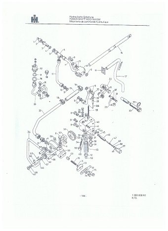

pouvez vous me dire si c'est la bonne vue éclatée ?
- Fichiers joints
- eclaté relevage IH.jpg (23.17 Kio) Vu 1900 fois
Je vais essayer
Tu dévisse un peu le robinet ensuite tu chasse la goupille fendue, puis tu dévisses en comptant le nombre de tours. Tu changes le joint. Ensuite tu revisses, je te conseille de revisser un tour de moins. Tu démarres et lèves le relevage à fond. Ensuite tu le fais descendre, normalement il doit pas descendre. Tu visses doucement jusqu'à ce qu'il commence à descendre et tu remets ta goupille.
Dernière essaie, normalement robinet dévissé ça descend pas et plus tu visses plus ça va vite jusqu'à la butée.
Le plus grand "risque" c'est d'aller trop loin et de devoir démonté un banjo pour le récupérer donc tu peux y aller tranquillement
Non la pente c'est pas la peine mais ne le met pas tête en bas non plus
En espérant que c'est plus clair...
