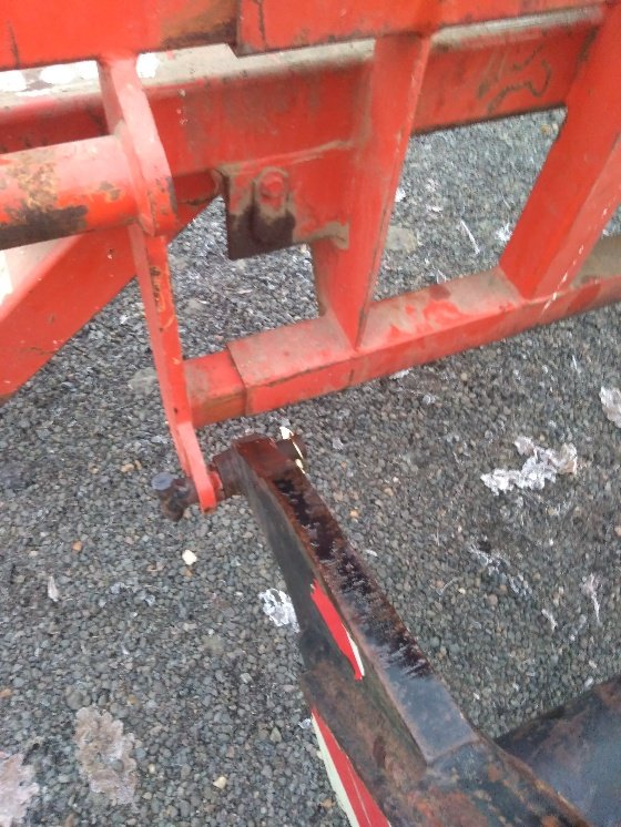

Ça y est,j'ai trouvé un outil..
Mais les attaches sont pas pareil,une question,si je supprime l'interface que j'ai actuellement sur le chargeur pour le mettre en direct,ça change quoi?
A part le faite que plus long à deteller

guillaume1318 a écrit : 08 janv. 2021 08:02 Ça y est, j'ai trouvé un outil..
Mais les attaches sont pas pareil, une question, si je supprime l'interface que j'ai actuellement sur le chargeur pour le mettre en direct ça change quoi?
A part le faite que plus long à dételer
Peut être moins de poids également ?
Des photos du montage final STP ;) 8)

Cela serait dommage, ne serait-ce que pour la revente .
Il existe des attaches a souderde toutes sorte, comme je t'ai mit en lien pour identifier ton chargeur ; C'est abordable
Par ex sur la dernière réclame Campa ,j'ai acheté des platines a souder euro a 40 € la paire .A ce prix comme pour d'autres trucs préfabriqués, je n'allume plus la forge .

Alors première chose, tu pourras dire ce que tu penses de cet outil :?: Et deuxième chose, tu pourras être sur que les axes du bas vont s'user à une vitesse que t'imagine même pas ( bien sûr pas en 2 jours, mais ça va quand même poser problème)

Tu y soude une chape sur la pince a l'intérieur des bras du chargeur et roule ma poule ! Par contre je briderai la rallonge sur le vérin de bennage
