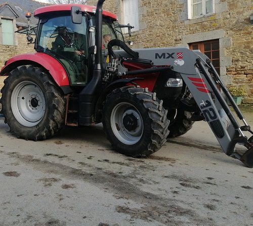

maxxum 110.jpg (67.42 Kio) Vu 1368 fois
Bonsoir. Nous avons donc écarté le cs110 spécial car nous avons entendu parler de faisceau électrique défaillant. Le cs105 pro nous a déplu de part sa présentation générale. En plus pas 4 rapports sous charge mais juste un hi-lo. Nous avons finit par trouver un maxxum 110 multicontroler. Il est très propre et bien entretenu
