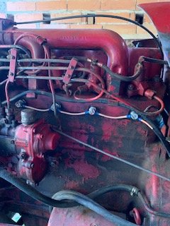

La partie prechauffage de mon F240 a été bidouillé par l’ancien proprio du coup c’est un peu le bazard!
La première bougie ne fonctionne plus. A priori il y a 12V qui arrive aux bougies...
Du coup je voulais en profiter pour mettre des bougies 12V montées en parallèle.
J’ai du mal à trouver des bougies compatible... si vous en connaissez? Ou si non, que faut il regarder sur une bougie du commerce pour savoir si elle conviendra?
En ce qui concerne le montage, il suffit d’aller de la tirette vers les bougies directement? Je n’ai pas besoin d’avoir le temoin intermédiaire ?
Pour la section des fil, du 4mm2 ca suffit? Actuellement j’ai du 1,5mm2 qui va du bornier en bas du tableau de bord aux bougies et ca m’a l’air juste non?

si je comprend bien, ton ancien proprio a fait une méchante bidouille, les bougies dites : en série, fonctionnent chacune sous : 1.4 ou 1.7v, donc, si du 12v arrive sur la première, sur qu'elle a pas du aimer! :mrgreen: , j'ai pas ce système, mais il me semble que oui, faut aller direct du bouton de démarrage à la première bougie, vu qu'elles sont conçues pour du 12v!

Oui elle n’a pas aimé du tout! Le filament n’etait plus présent quand je l’ai démonté... j’espère qu’il a brûlé et qu’il n’est pas resté quelque part dans le moteur!
Merci beaucoup pour le lien que tu m’as donné. Par contre beaucoup de leurs liens ne fonctionne plus malheureusement...
Par contre sur un post, une personne à mis une bougie bosch 0250200055 Sur son f270.
Pensez vous qu’elle peut aller sur le f240?
Elle fait 11V et moi j’ai 12V qui arrive, est ce normal? Faut il que je rajoute une résistance?

pour ce qui est des bougies que tu cite, je pense que 11v pour aller sur du 12 est normal, c'est exprès pour qu'elles rougissent bien, un peu comme sur les anciennes lampes de poche ou avec une pile de 4.5 v, on mettait une ampoule de 3.5v!, après, je connais pas suffisaient pour être sur, mais je serais pas surpris que ce soit pas le même filetage, dans ce cas, il te faudra un manchon adaptateur!

c'est bon, bougies mises en place et branchement modifié! (Avec des câbles en 6mm²)
Finit le Start pilote! Après 5/10s de préchauffage il démarre de suite!
