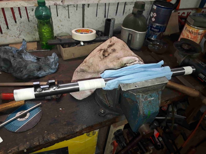

Alors pour le freinage, y a pas de soucis, c'est la photo qui fait illusion car ça passe à l'aise entre les leviers et le tableau de bord, du fait que l'embase des leviers est légèrement recourbée vers l'arrière :yes: C'est même plus facile qu'avant car les leviers avaient tellement de jeu qu'au repos ils tombaient en face des pédales :m:
Pour la modif dans la boite, c'est le déplacement des encoches sur les 3 coulisseaux de vitesses, on voit bien la différence sur les 2 photos.
Voici encore 2 photos de l'opération (on voit bien le méplat de la position initiale de l'encoche sur le coulisseau), c'était assez délicat et précis car la moindre erreur est fatale quand on commence à disquer et ressouder ce genre de chose :D On ne fait pas ça un lendemain de veille :lol:
La tôle dans la boite est d'origine (je l'avais déjà enlevée sur la première photo), j'ai simplement fait un trou à la scie cloche pour le passage de jauge car l'orifice sur le nouveau couvercle n'est pas au même endroit que celui d'origine
Cette tôle sert à mon avis de déflecteur pour éviter que l'huile sorte lorsque on ouvre le bouchon de remplissage ou la jauge moteur tournant 8)
