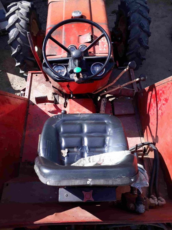

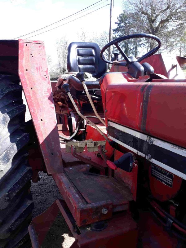

En Mars de cette année, pendant le confinement, j'ai fait une petite modif sur le tracteur pour résoudre un bon nombre de petits détails qui m’agaçaient :mdr:
- Du jeu à mort dans les leviers de vitesses (les 2 se touchent lors des passages :roll:)
- Le fond de cabine tout pourri/cassé/fendu qui tremble sans arrêt
- Support de siège absent (posé sur la tôle de fond de cabine donc y a tout qui grince)
- Les tuyaux hydrauliques du distributeur complémentaire qui traînent dans les pieds
- Embrayage dur et court
Et j'en passe sûrement :lol:
Je suis donc parti de ça :
kev23
Messages : 26
Enregistré le : 02 mai 2018 14:26
Re: Modif IH 1046
Message non lu par kev23 »

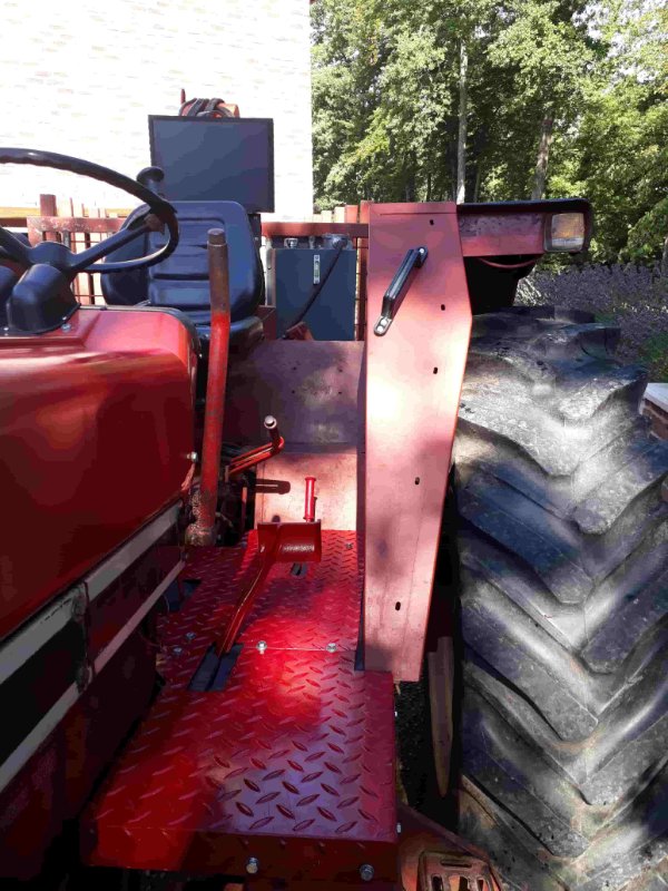

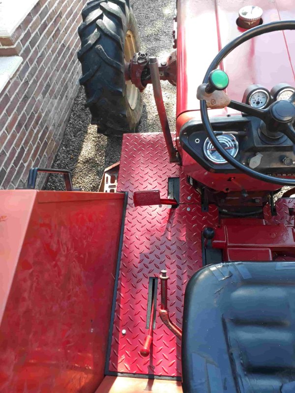

Voici donc les travaux qui ont été fais pour essayer d'améliorer ça :
- Pose d'un couvercle de boite de 1455
- Découpe des encoches soudées sur les coulisseaux des 3 fourchettes de vitesses pour les ressouder au bon endroit (à l'origine les leviers sont l'un à côté de l'autre, maintenant ils sont l'un derrière l'autre)
- Façonnage de nouveaux leviers de vitesse avec pommeaux de 1455
- Rehausse de la pédale d'embrayage
- Fabrication de nouveaux marchepieds un peu plus haut pour passer au dessus du boitier de 4x4 et de la batterie sans différences de niveaux
- Modif de la pédale de gaz (qui était en plein dans l'emprise du nouveau couvercle bien sûr ... :roll:
- Modif de la pédale de blocage de différentiel suite à la rehausse des marchepieds
- Fabrication d'un support de siège digne de ce nom, avec support de coupe batterie :yes:
- Réarrangement des tuyaux hydrauliques
- Au passage, rebouchage du "coup de tronçonneuse" de l'ancien proprio dans l'avant capot pour avoir accès à la jauge de mazout sans soulever la cabine ... :roll:
- Et je crois que c'est tout :D
Tout ça pour en arriver là :
Modifié en dernier par kev23 le 21 août 2020 16:46, modifié 1 fois.
kev23
Messages : 26
Re: Modif IH 1046
Du coup maintenant c'est plus le même tracteur, il est super agréable à conduire, souple, silencieux :yes: C'est quelques heures de boulot mais je ne regrette pas du tout :D (après vous allez me dire qu'il n'est plus d'origine mais bon moi pour travailler je le préfère vachement ainsi ^^)

Superbe ! Ça rend plutôt bien. A quoi servent les deux cadrans juste au dessus du tableau de bord?
Messages : 5957
Re: Modif IH 1046
goumii a écrit : 21 août 2020 21:39 Superbe ! Ça rend plutôt bien. A quoi servent les deux cadrans juste au dessus du tableau de bord?
Toi aussi tu les as vu :yes:
Re: Modif IH 1046
Pour freiner :m: , tu fait comment? Ou c'est une illusion d'optique :oh: !
