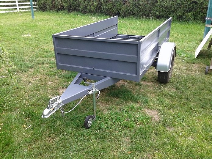

Impeccable cette roue de secours en dessous, je trouve ça pas pratique quand c'est devant ou sur le côté de la remorque ? Quelle dimension intérieur ?
Messages : 4223
Dimensions intérieures de caisse: 220 x 113 x 40 cm.
Dimensions hors tout: 322 x 165 cm.
Le poids à vide ne devrais pas dépasser les 200 kg.
la roue de secours dessous s'est imposée comme une évidence.
Je pouvais pas devant à cause de la manivelle de la roue jockey qui tape dedans quand on la tourne :m: .
Sur le côté, je voulais pas qu'elle dépasse du châssis si j'ai des plaques ou des panneaux à transporter et ça ne faisait pas chouette trop basse. :sournois:
Un autre avantage à être dessous, elle ne prend pas le soleil. ;)

Par contre comment elle est maintenue dessous car il faut qu'elle soit facile à sortir :?:
Messages : 4223
Sur le même principe qu'une voiture. ;)
Le système de fixation est en cours de réflexion, mais, ça va venir.
Niveau solidité, j'ai testé en montant dessus ( 84 kg :oh: ). :sournois: le profil en C a plié un peu. Je vais renforcer en fixant au profil du dessus. Sinon, ça n'a pas bougé :yes:
Je vais aussi prévoir une sécurité pour éviter une grosse catastrophe si la fixation venait à lâcher

Penses à faire un truc qui ne grippe pas, c'est le bordel qu'à t'as crevé, t'as tout pour te dépanner mais tu peux pas sortir cette foutue roue... Vécu avec une R18....

Bien vu :yes: bon courage pour la suite ;)

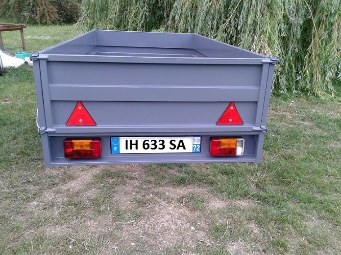

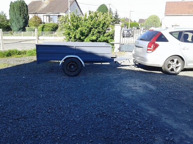

La suite de la chariotte avec la pose de l'avant, la peinture, l'arrière, le remontage final.
Ce matin essai plus pesée: 210 kgs sans le contreplaqué du fond ( 30 kgs ), soit un poids à vide de 240 kgs. Un peu plus que je pensais :roll:
Pendant l'essai ( un aller retour chez mes parents ), aucun problème à l'aller. Le retour en revanche :evil: la roue gauche commence à se dévisser, no problème, un coup de clé et le tour est joué ( enfin presque :sournois: ). je mets un tour de clé jusqu'à ce que ça serre sauf que léger point de résistance, puis ça foire :evil: :evil: :evil: , deuxième boulon, pareil :evil: :evil: :evil: :evil: troisième , ça tient :yes: , quatrième, ça foire aussi :evil: :evil: :evil: :evil: :evil: .
J'avais serré avant de partir sans bourinner. Mais, là, je me retrouve avec un moyeu bon à retarauder. :roll: :roll:
Ca aurait été trop simple :sournois:
