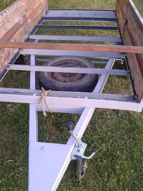

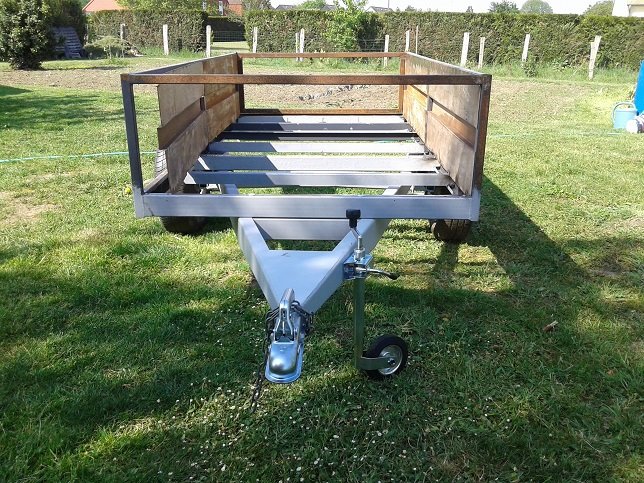

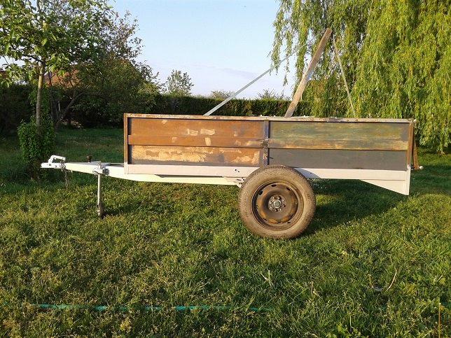

Bricole du moment, après le 1/32, j'attaque le 1/2. :mrgreen:
Comme rien ne me plaisait dans les modèles proposés, j'ai décidé de me lancer dans la fabrication d'une remorque de voiture.
Pour cela, j'ai récupéré un châssis de caravane ( Profils en C ) avec l'essieu que j'ai raccourci ( ben oui, trop long :mrgreen: ).
Le carré pour l'ossature est aussi en réemploi à part la barre avant haute et le derrière.
Les tôles des côtés proviennent de l'usine où mon paternel bossait avant 1976 ( en réemploi ). Un peu attaquée par la rouille, mais pas pourrie, la vieille ferraille :oops:
Les roues viennent de la 405 de mon paternel.
Les seuls achats sont la roue jockey, les feux, les garde boues, les triangles, les cabochons de moyeux et la plaque de tare.
Le petit plus, la roue de secours cachée en dessous
