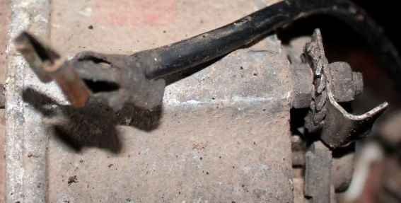

les filtres à go sont propres et le gasoil arrive après les filtres. En regardant ce que je peux ouvrir après la pompe pour voir si le go sort, je vois ce fil électrique débranché sur l'alternateur
alter (2).jpg (28.01 Kio) Vu 4201 fois
pouvez vous me confirmer que le cable se branche sur le boulon/cosse à sa droite?
pensez vous que c'est la cause de mon pb de démarrage?

Théoriquement rien à voir avec ton problème de démarrage... Mais peut-être avec la charge batterie par contre.

Ton fil débranché ,c'est la résistance de chauffe, ceci explique peut-être cela ;)

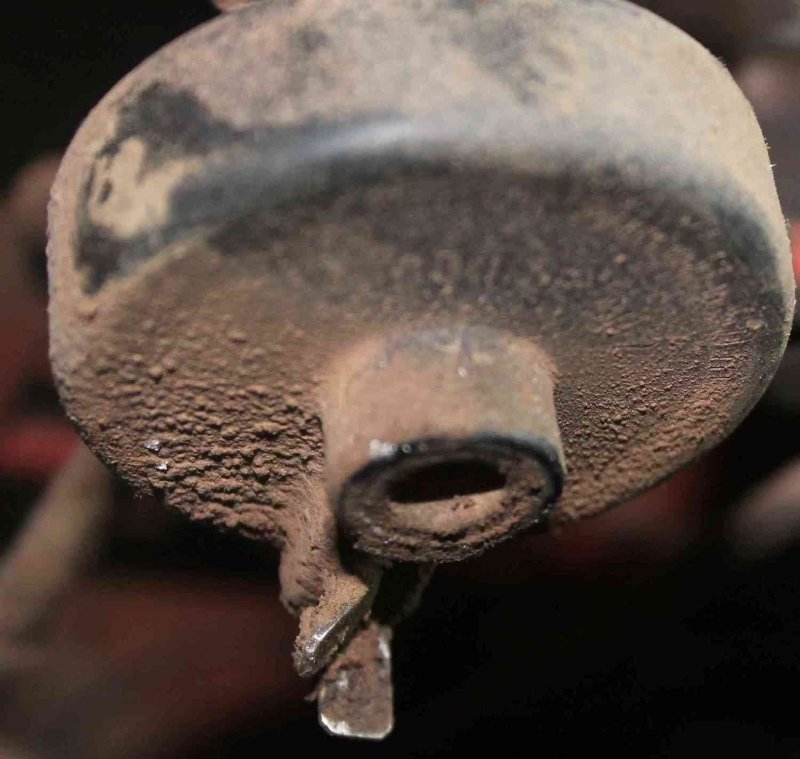

j'ai trouvé un truc rond qui dépasse du moteur (coté pompe à go) avec une fiche sans fil: je ne sais pas si cest la resistance (je ferai une photo pour que vous me confirmiez ) mais seulement dès les premieres secondes, on entend que ça chauffe dans le tableau de bord et le fil que j'ai branché aussi; du coup j'ai arreté et débranché...

est ce que c'est bien ça la resistance de chauffe??
en fait (avec un peu plus de luminosité...), je vois qu'il y a 2 fiches: vu comme elles se touchent ou presque, j'ai du mal de croire qu'il y a un + et un - ?? sinon à quoi sert la 2ieme fiche?
désolé pour les questions de débutants :oops:
Re: Pb démarrage 844
A première vue je dirais que ça ressemble à ça ;)
Sur mon 523 une seule fiche le plus je pense qui arrive au dessus de la résistance
Mais quand tu as chauffé au sèche cheveux tu as du la voir la dite résistance non?
Oui pour les injecteurs juste un peu desserré et après tu vois le gazole qui giclotte tu resseres et passe au suivant :yes:
Et pour le débutant si on savait tout, on aurait besoin de personne mais que la vie serait triste et sans surprise :lol:

C'est le contacteur pressostat pour le témoin de colmatage de filtre a air moteur
La resistance grille pain est a l'entré du collecteur ,(visible quand la durite d'air est débranché )
si vous utilisez du star pilote ou autre éther pour l'aider a démarrer ,laissez la débranché
A la vu de la photo, le fils a peut être était branché sur la borne rajouté a l'alternateur (court circuit pur est simple ) qui pourrait expliquer que la vis semble brulé pour avoir au temps oxydé
