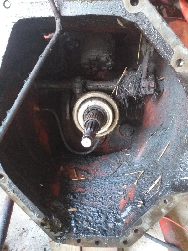

thibault 743 a écrit : 15 janv. 2020 21:20 20200115_192508-800x600.jpg
un qui a fait les vidanges les années bissextiles ,pfft qd je vois ca ,c 'est pas mort mais faut passer le vilo au comparateur pour savoir ,que 3 centieme d'ovalisation et c'est mort ,donc test a faire

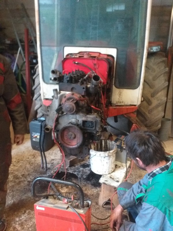

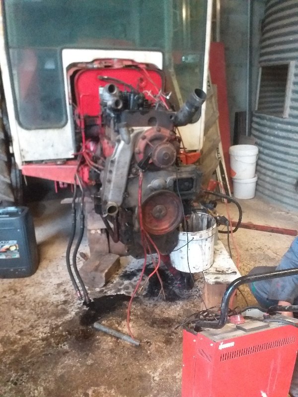

Démontage de l'ancien moteur

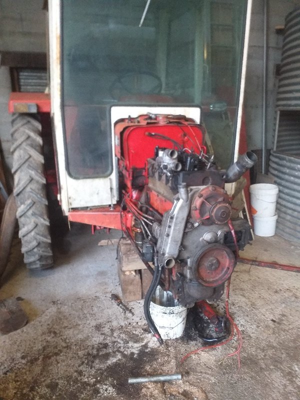

Le nouveau moteur est en place
