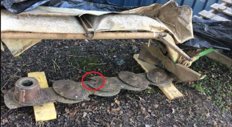

C'est une Khun, non?
Je trouve bizarre que le garant arrière soit ainsi plié :?: ? Qu'est qu'ils ont foutu avec :shock: ???
Problème entre l'assiette 1 et 2 :he: !

berteloodt a écrit : 07 janv. 2020 15:34 Bonjour,
J'en ai trouvé une autre pas très loin de chez moi. C'est une John Deere.
Il manque un couteau mais je pense que çà doit se trouver facilement.
J'ai quelques photos. Vous en pensez quoi ?
Merci,
Ben_
ça ressemble beaucoup a une KUHN !
@+ Image

C'est possible que John Deere ait fait fabriquer par KUHN à un certain moment ? :allu:
Je ne vois pas trop les problèmes que vous avez évoqué. Vous pouvez m'en dire un peu plus svp ? :D
Le vendeur m'a dit : "Pas de pliure et pas de problème entre les assiettes". Je voudrais bien lui donner des détails.

berteloodt a écrit : 07 janv. 2020 21:53 C'est possible que John Deere ait fait fabriquer par KUHN à un certain moment ? :allu:
Accessoirement, çà vaut combien pour vous cette faucheuse ?
Merci,
Ben.
Il y a une Fiatagri-Kuhn 4 assiettes chez mon voisin (j'ai aussi la docs Fiatagri)

J'ai la même en Soméca, modèle K39,quatre assiettes.
Au bout du lamier il manque le support de la planche à andains(sans doute cassé)

J'ai une autre photo où l'on voit mieux je pense. Vous pouvez me dire où vous voyez des problèmes s'il vous plait ? :yes:

L'assiette du milieu n'a plus qu'un seul support de couteau => à remplacer. voir rond rouge

Masterboy633 a écrit : 23 janv. 2020 21:30 L'assiette du milieu n'a plus qu'un seul support de couteau => à remplacer. voir rond rouge
mes compétences s'arrêtent là :sournois:
J'avais pas vu ça :oh: ! Et le décalage entre l'assiette 1 et 2 = lamier mort!
Une John Deere? Il faut la laisser à un amateur de Biquette, il la refera avec des pièces d'une autre :arrow:
Tu es sûr Christian ? Sur une 5 assiettes il y en a deux qui tournent dans le même sens.

L'Aveyronnais a écrit : 24 janv. 2020 05:38
chris38234 a écrit : 23 janv. 2020 22:12
Oui Loïc a raison ,no problème au niveau des 2 premiers disques ;)

Merci,
Du coup, il n'y aurait qu'un couteau à remplacer ?
Cà vous semble valable comme machine ?
