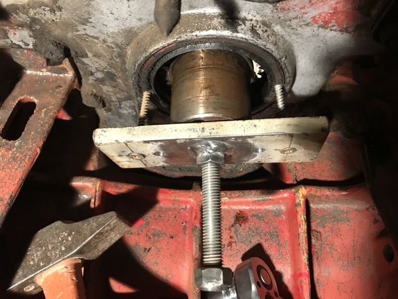

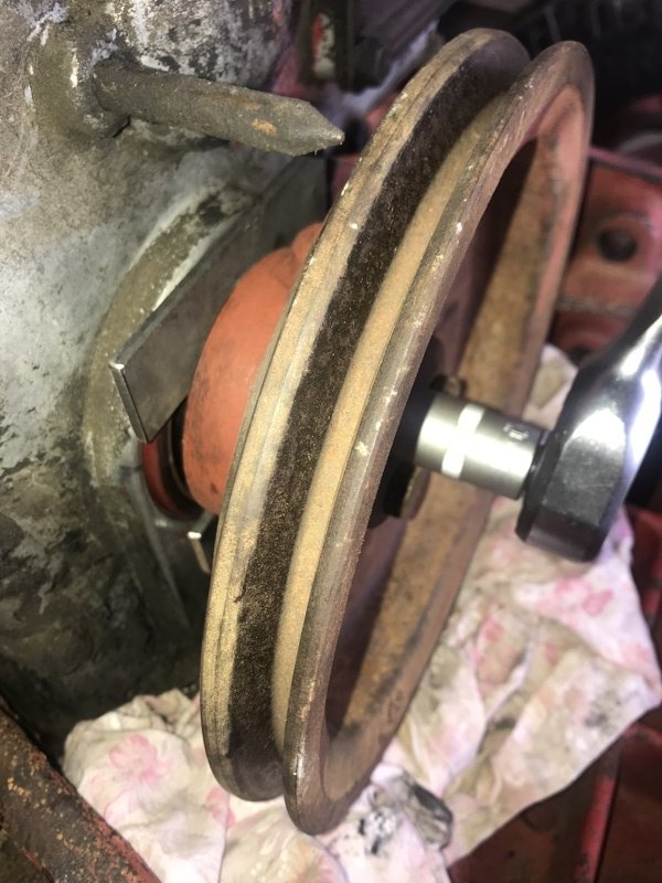

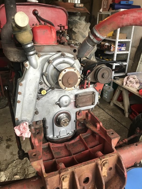

Le 9 décembre 2019, je m'attaque au joint de palier avant moteur. Ce dernier ne laisse passer q'un léger suintement, mais dans l'objectif d'avoir un tracteur exempt de fuite, il est nécessaire de le changer.
Extraction de la bague sur le vilebrequin
Extraction du joint à lèvre

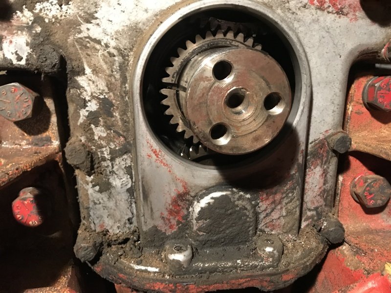

Le kit de joint de palier neuf comprend la bague qui se positionne sur l'axe de vilebrequin, un joint torique qui se loge dans un épaulement de cette bague pour son étanchéité sur l'axe, le joint à lèvre, ainsi qu'une clavette à positionner dans la bague afin de la solidariser au vilebrequin ( la clavette vient se loger dans une encoche du pignon d'entrainement de la distribution à l'arrière, et dans une encoche de la poulie à l'avant. En général plusieurs longueurs de clavettes sont livrées avec le kit.
Mise en place du joint à lèvre à l'aide de la poulie et deux fers plats pour pousser uniformément.
La bague est remontée en dernier pour ne pas abîmer le joint à lèvre.
Un peu de nettoyage et ponçage du carter de distribution avant de remonter ventilo et radiateur...

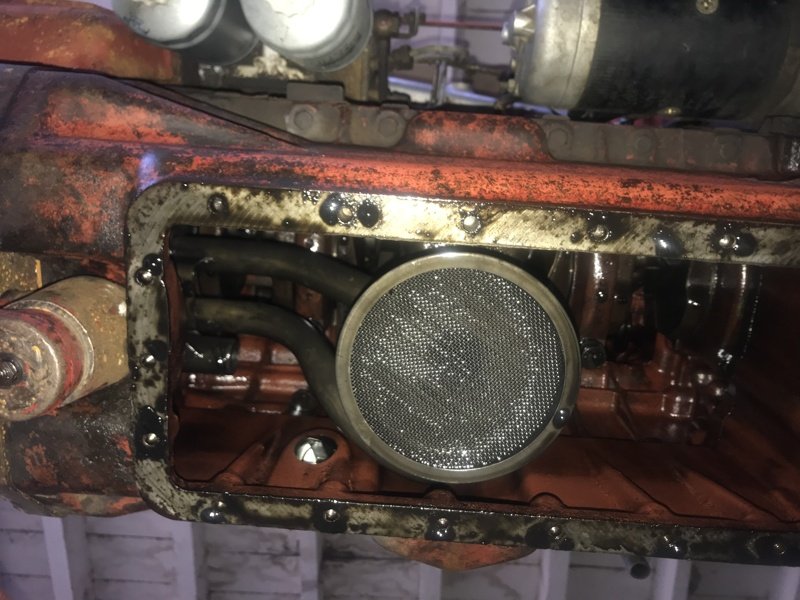

Tant qu'on est dans les fuites, la tôle du carter inférieur moteur (présente uniquement sur les modèles jusqu'en 1968) a été déposée, afin de refaire un joint. Impossible de trouver celui d'origine...
J'en ai refait un en liège d'e 2 mm d'épaisseur.
Sortie d'essai après remontage. La direction est déjà plus souple...

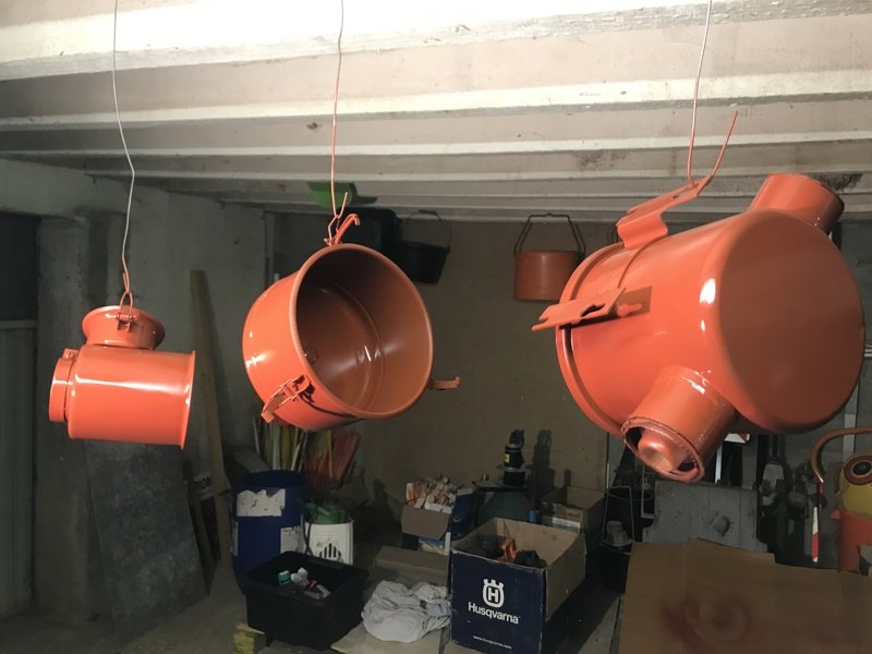

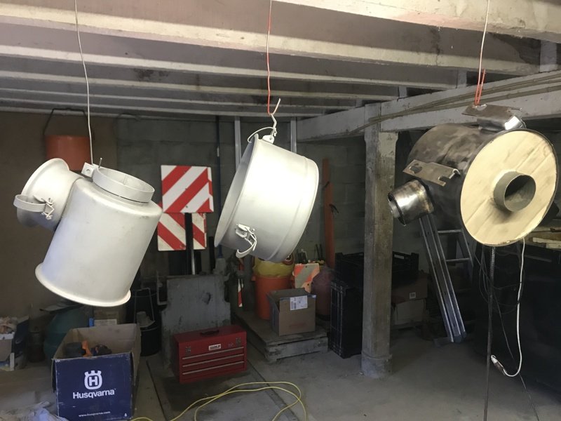

L'ensemble de filtration d'air a souffert de corrosion. Sablage de la cuve de filtre et du support de bol de décantation, et ponçage du corps de filtre.
Couche d'apprêt (CNH) et finition en noir brillant (Rust -Oleum).
Le bol de décantation n'est pas un modèle adapté. Commandé chez Agrizone, j'ai du l'adapter avec quelques coups de cutter pour qu'il s’emboîte dans le support.
Paul est satisfait du résultat.Le 624 peut respirer... ;)
