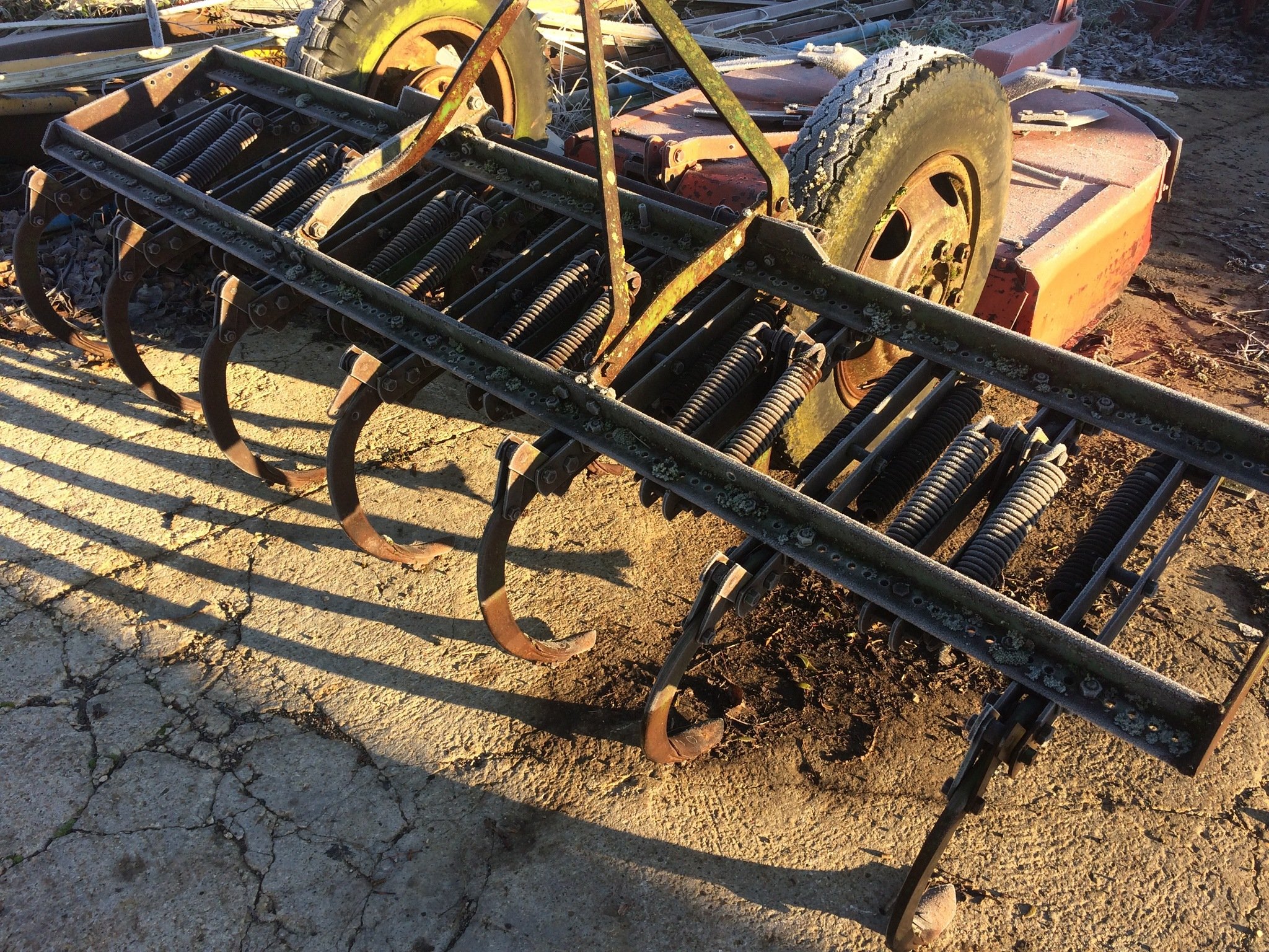

Je met permets de remonter le sujet, pour un problème similaire.
J'ai récupéré 4ha autour de chez moi qui étaient en colza cette année. Je veux y implanter des prairies pour mes chevaux (RGA + Fétuque + Trèfle). Terre à silex, quelques veines d'argile mais dans l'ensemble c'est plutôt limoneux.
Sur les 4ha, j'ai réussi à en labourer environ 3 sans trop de soucis, reprise du labour au vibro et cultipacker, ça me fait une terre fine, sans trop de mottes, dans laquelle je pense pouvoir semer sans trop de soucis. Dans l'hectare qui reste, impossible d'y faire rentrer la charrue : une Massey 265, fabriquée par Huard, 2 corps assez massive pourtant. Le premier corps glisse sur une couche dure à environ 6-8cm de la surface. Le colza a été semé au combiné herse rotative, pas travaillé profondément depuis un moment, il y'avait des vaches dessus avant.
Est-ce qu'un cultivateur de ce type la rentrerait mieux que la charrue ? Un 7 dents sur deux rangées, 2m50 de largeur de travail.

tu ne sais pas y faire passer un décompacteur?

les avennes a écrit : 10 sept. 2021 18:32 tu ne sais pas y faire passer un décompacteur?
Mon voisin est pas équipé, je pense que je serais un peu juste avec les 80 chevaux de mon 845.
DENAGRI a écrit : 10 sept. 2021 19:16
Papounet 82 a écrit : 10 sept. 2021 11:33 Attends un orage, tu gagneras de l'argent!!
+ 1
J'essaierai à nouveau après les pluies de la semaine prochaine.
