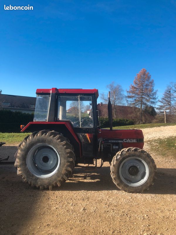

Messages : 5742
Re: Choix d un petit tracteur 4 rm avec chargeur
Voilà ce qu'il te faut ;)
https://www.leboncoin.fr/ad/tracteurs/2909148319
Messages : 5742
joselemanouche
Messages : 144
Enregistré le : 29 janv. 2013 21:52
Message non lu par joselemanouche »
Le Peyrousien a écrit : 29 déc. 2024 22:23 Bonsoir,
Oui il parait propre mais il ne parle pas du chargeur... Et 13800 heures ça fait un peu peur niveau fiabilité (je ne suis pas agriculteur ni mecano !) Meme si je sais bien que bien entretenu c est pas vraiment un soucis...
