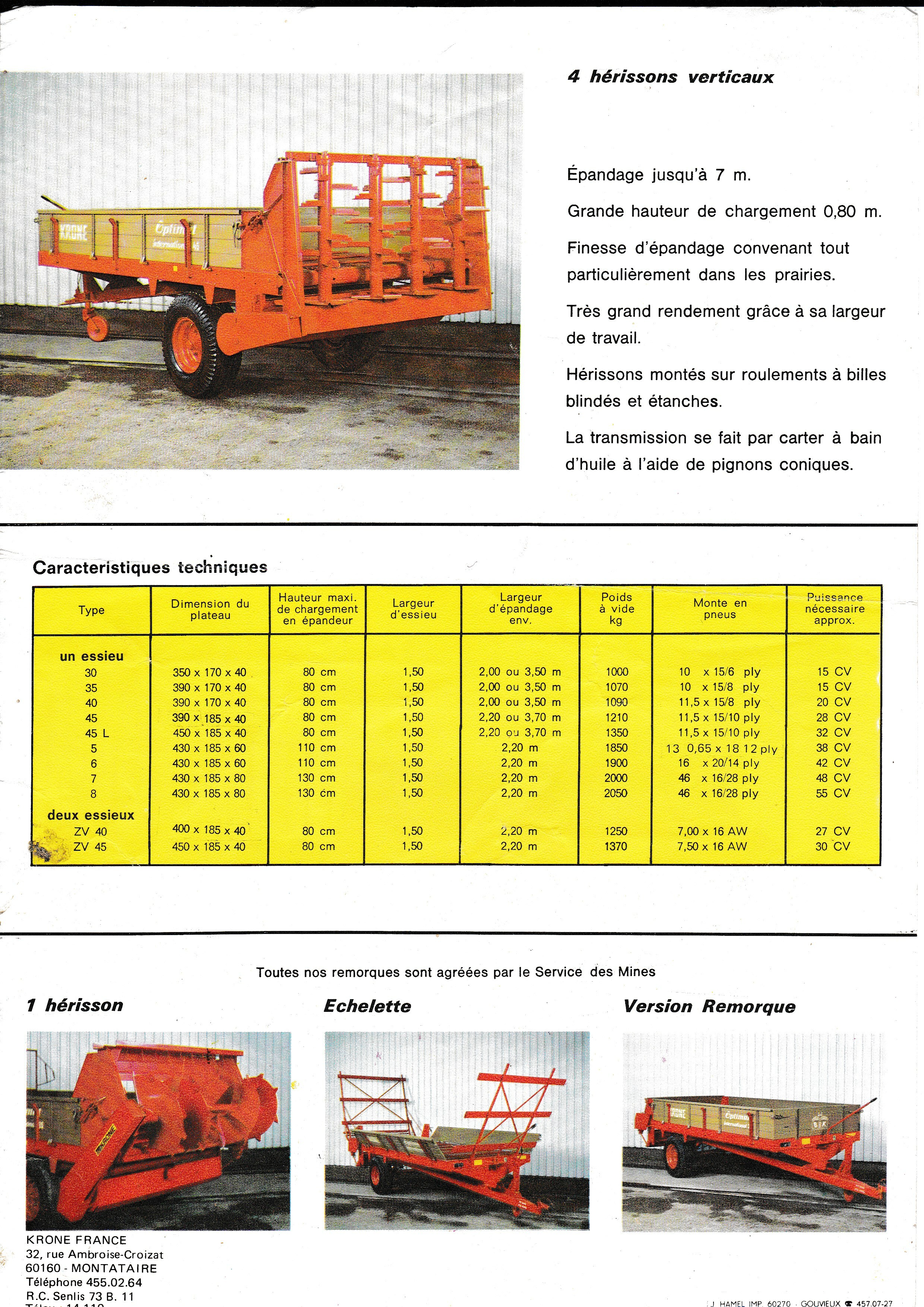

Voici la version papier:

Voici la première page du prospectus,c'est plus orangé.
