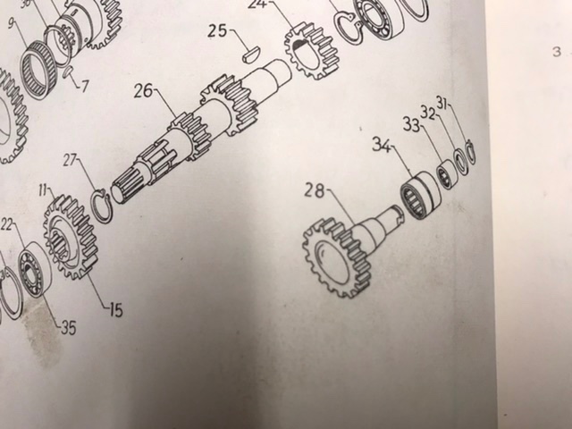

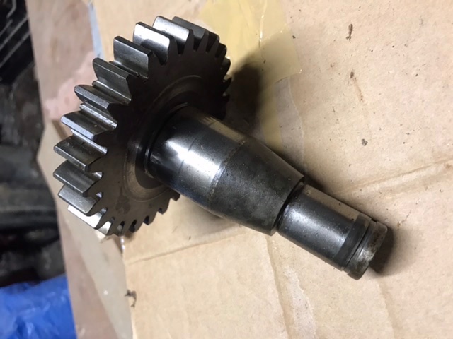

Bonjour à tous
Dans la perspective de reprendre la restauration de mon 624,
Je suis à la recherche d’un arbre-pignon fou de marche arrière. Le mien est abîmé sur une des portées des roulements à aiguilles.
La référence est commune aux 523, 624 et 724.

Salut c'est la pièce numéro combien ?
Difficile à démonter ? Boite posé au sol ;)

VA CHEZ UN TOURNEUR IL REFERA CA SANS PROBLEME

N° 28

C’est la pièce No 28 sur le schéma. Normalement ça sort assez facilement de par dessus, en sortant le circlips qui maintient l’axe pignon contre la cloison boîte/couple différentiel.

Tu ne veux pas le recharger et retourner?

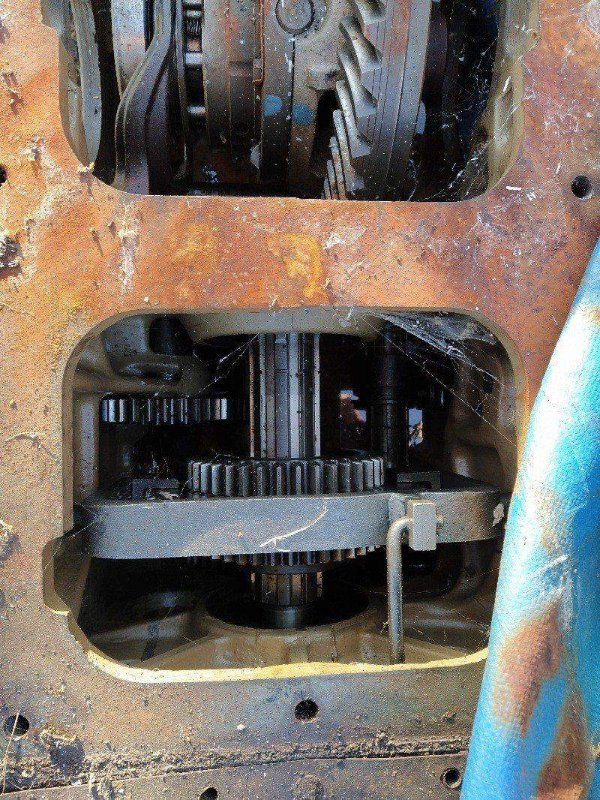

Si il pleut pas demain matin je jette un œil :D

au pire si tu ne trouve pas , le faire métalliser et rectifier :!: je l'ai fais faire pour des arbres de pont av ZF qui sont hors de prix :yes:

Grand soleil ce matin 8)
Du coup c'est bien celui environ à mi hauteur à gauche de la photo ?
Oui ça n'a pas l'air trop compliqué une fois que j'aurais acheté une bonne pince à circlips ;)

c'est ce qu'on a dit a 3 ,c'est la meilleure solution et la moins couteuse il me semble ,a moins d'un don ,on est proche de noel

Pour répondre à tous, je prends les avis de chacun. Oui je peux le faire rectifier aussi.
