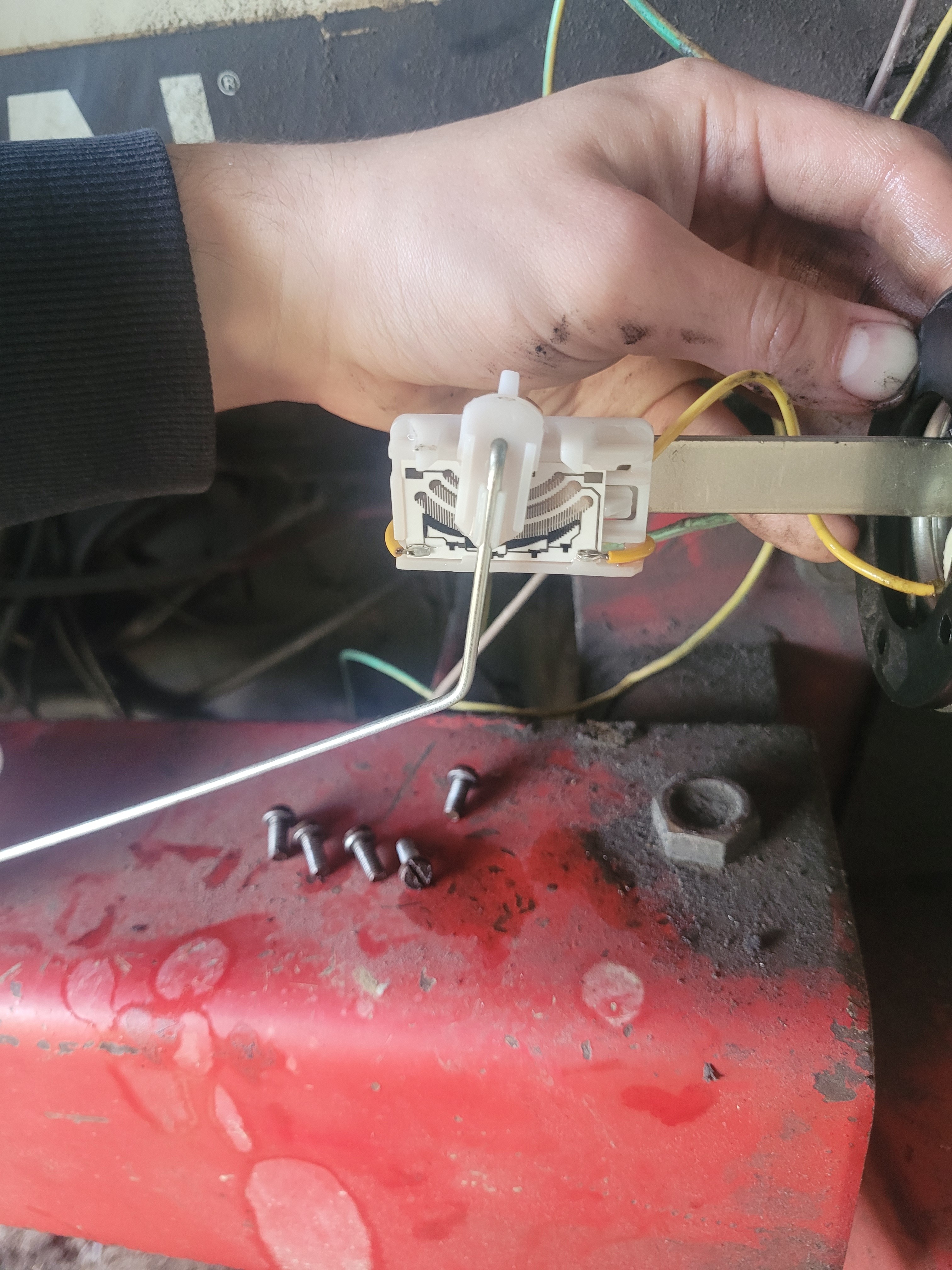

Bonjour FLAM 59, mon faisceau de masse et le faisceau de sonde de carburant ont déjà été remplacées y'a quelques jours, car ils étaient défectueux, la masse est bien faite car je l'ais vérifier au multimètre, et y'a bien la tension qu'il faut, au cadran j'ai vérifié la borne masse et borne de la sonde c'est ok j'ai du jus, borne + et la masse c'est ok, borne + et borne sonde c'est ok, alors ce que j'ai fais aujourd'hui j'ai démonter la jauge et je l'ais testé manuellement, je l'ais bougé de haut en bas et j'ai regardé en même temps mon cadran, et bah mon indicateur de carburant ne me donne pas du tout la même information que le flotteur, c'est à dire que lorsque je met le flotteur tout en haut, bon la l'indicateur m'indique que c'est carrément pleins, mais c'est surtout lorsque je descend vraiment mais vraiment tout doucement la jauge, et bah l'aiguille descend vite, et dès lors que l'indicateur de carburant est tout en bas à 0, et bah la jauge est encore à un peu plus de la moitié.

Et dès lors que l'aiguille est descendu sur 0 et bah la jauge est encore à un peu plus de la moitié comme sur la photo. Alors y'a t-il d'autres faisceaux qui sont défectueux ? Cosses oxydés ? Ou le contacteur à clé qui merde vu que quand je tourne la clé sur 1,2 et 3 ça fais plus le clac clac clac par crans mais tourne dans le vide jusqu'à 3 ?

la question qui me vient , est que l'amplitude de ta jauge correspond a l'amplitude de ton combiné c'est a dire , potentiomètre "surement logarithmique" de la jauge a 0 aiguille a 0 et potentiomètre jauge en haut a fond aiguille au maxi ?
si c'est le cas tu peut modifier la partie mécanique de flotteur et changer l'inclinaison
si c'est pas le cas ta jauge n'est pas bonne !

Bonjour geronimo69, oui mais le problème c'est que mon ancienne jauge qui ne fonctionnait plus était de référence 3058285R91, donc j'avais commander la nouvelle c'est une adaptable avec cette référence 3058285R91 je l'avais commandé chez Tracto Piece, mais en l'essayant je n'avais pas compris pourquoi que l'indicateur de carburant ne donnais pas les même indications que sur le flotteur.

Oui bien sûr l'amplitude de ma jauge correspond avec mon combiné, parce que mon ancienne jauge son articulation de haut en bas c'était de 355mm et la nouvelle jauge exactement pareil 355mm mais sauf que l'indicateur de carburant ne donne pas les bonnes informations, ça m'embête beaucoup parce que je voudrais que ça fonctionne correctement.

Il y a de fortes chances que ça vienne de la... Regarde le sujet de Nicolaon sur les différentes sondes . Il explique quelle résistance mettre pour convertir la sonde . PS la jauge de go de mon 745 est elle aussi pas bien juste...

Salut lolof240, c'est vraiment le gros bordel, mon cadran de mon 744 qui a été remplacée c'est un blanc et gris adaptable VDO et Jaeger, + la jauge remplacée avec exactement la même référence que avant, faisceaux neufs, et maintenant j'ai ce problème là avec l'indicateur qui ne donne pas les mêmes informations que la jauge alors que la référence de la jauge est la même que la précédente. Bizarre quand même ce truc là.... :?
