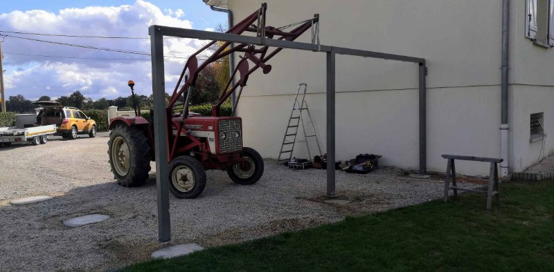

Voici une autre fonction para-agricole de mon 423...
