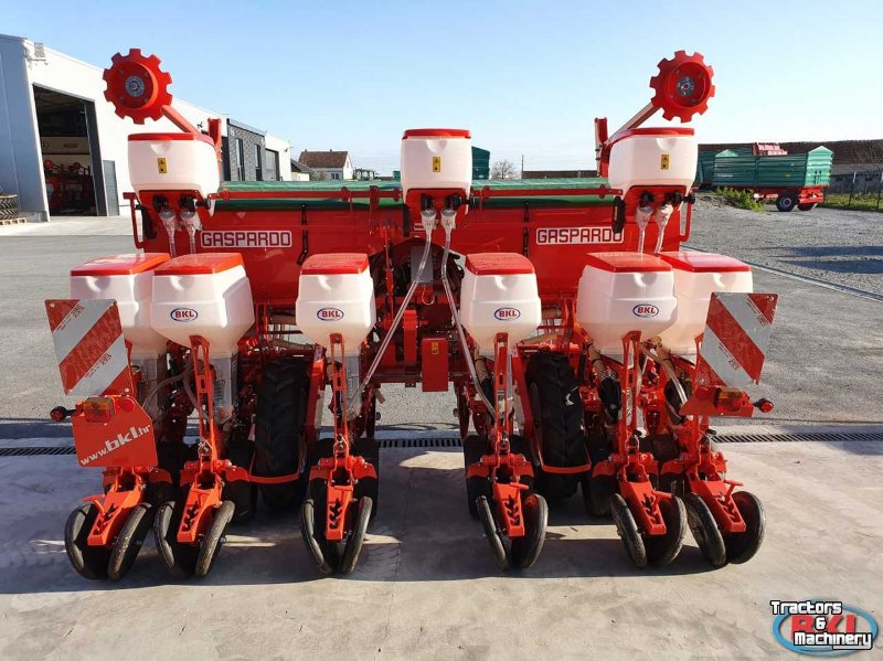

Bonjour à tous,
question bête,
pensez vous qu'un 845 xl 4rm peut lever ce semoir plein?
quand je vois ça:
je me dis pourquoi pas... sachant que le gaspardo est plus léger à la base;;;;
question bête,
quand je vois ça:

Si 4RM ça peux peut être le faire avec des masses.
Le notre c'est juste a vide avec un fiat 70-90 2RM par contre au semis, on mets le tsa100 et là c'est impec

Aucun problème, le tas de masses sur le nez et roule pépère
Ps, j'ai semé avec le même semoir que la vidéo et les 4 mêmes bacs tous pleins (engrais de fond, semences, insecticide, microgranulateur engrais starter) avec 845 et 856 (tous 2 avec un vérin aux.)

On a un vicon 6 rangs avec le même équipement
Quand je mets 6 doses et 200 kg de. 18 46 avec 745 xl 4 RM
Avec le chargeur sans outil
Le problème c est la capacité du. relevage qui est limitant
J arrive à peine à le lever
Il faudrait au moins un. Vérin auxiliaire sur un 845 pour être un peu mieux

tu l'equipe comme moi mon 856xl et ca le fera sans soucis
pneus avant gonfles a l'eau,masses de 47kg au lieu des 34
2verins additionnels
chandelles renforcess,ne pas s'amuser avec celles d'origine
