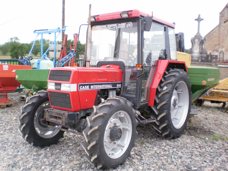

Que penser d'un case HI 640, 4 RM, de 1992. Il a beaucoup de corrosion sur la carrosserie, problème sur cette série ? ou sur tous les case HI de cette époque ? moteur 3 ou 4 cylindres ? boite mécanique ? équipement en prise hydraulique ? double effet ? Merci de vos avis.

Case-IH le 640 est une évolution du 633 - 3 cylindres - Boite 16 V AV et 8 AR ( ou 8 av et 4 ar ) très bon tracteur -un distributeur simple effet + un double effet en général - RAS

JEAN COINTE a écrit :Case-IH le 640 est une évolution du 633 - 3 cylindres - Boite 16 V AV et 8 AR ( ou 8 av et 4 ar ) très bon tracteur -un distributeur simple effet + un double effet en général - RAS
Un 640 Case IH 4rm cabine "Luxe :?: ", la photo date de 2011 ;) .

Made in Doncaster. :yes:
Ils ont repris la série 33 qu'ils ont rebaptisée série 40. ;)
