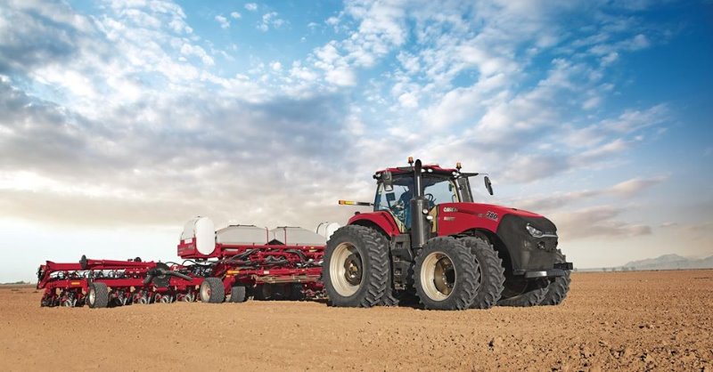

Le pont avant des Optum, c'est celui des Magnum (Ponts fabriqués à Racine, WI), et, en Amérique du Nord, tous les Magnum sont jumelés des 4 roues ;)
New Magnum 4.jpg (70.88 Kio) Vu 4261 fois
D'ailleurs, ils auraient peut-être pu ressembler à ça : https://www.instagram.com/p/B73M9N_Hvfk ... 3fvh3hue4q

Pierre , je parle en connaissance de cause . Relève les dimensions des jumelages sur toutes les photos de magnum que tu peux trouver . Tu n'es trouveras pas un monté en 600 avec un jumelage en 600 a l'avant pour faire de la traction . Pour faire de la préparation de sol tu peux mais c'est a tes risques . Pourquoi , parce que le pont ne passe pas le couple avec des dimensions comme ça. (C'est marqué dans le livre du tracteur) . C'est ce qu'ont vas te dire . Alors la tu dis d'accord , mais le bon de de commande a été fait par un commercial de la marque et un inspecteur commercial de la marque ( donc les deux sont censés connaître le produits . Voir même un plus que l'autre ) . Donc jusque là tous ce pas bien jusqu'au jour où et la ont te dit ( c'est marqué dans le livre ). C'est juste pour pour te dire en faut cut que c'est toi qui vas casquer .
