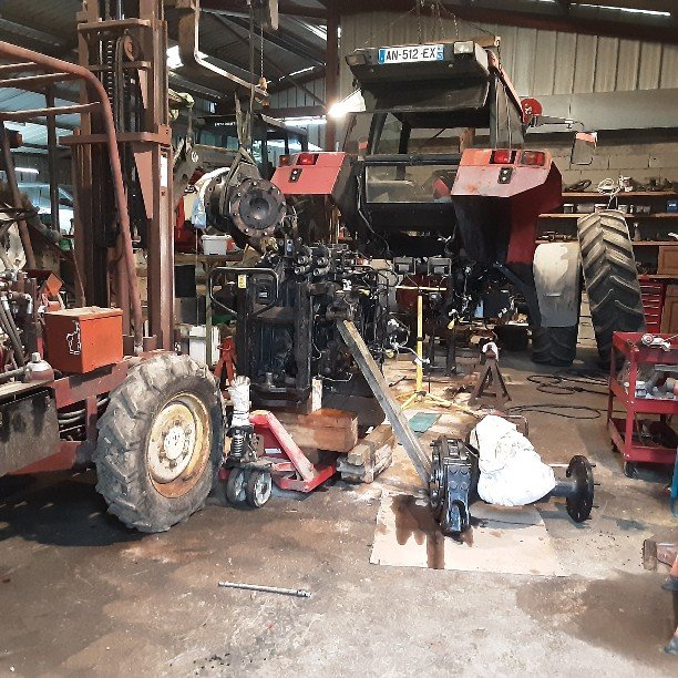

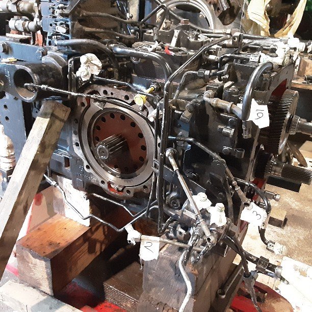

J'ai démonté la prise de force, les freins, la boîte, la pompe de gavage, l'embrayage de pont avant mais RAS je change la pompe de gav5et le frein à main par précaution. J'ai tout nettoyé et je trouve toujours pas le problème ! :bou:
Je couperai au PS si ça redeconne..... :evil:

:allu: déjà ouvert le bestiaux , ça chôme pas :yes:

geronimo69 a écrit : 23 avr. 2020 21:31 :allu: déjà ouvert le bestiaux , ça chôme pas :yes:
Alain ne rigole pas ;) un atelier digne d'un pro il en a ressuscité un paquet et leur a refait une beauté :yes:

En effet,sacrement équipé :yes:

Alain si tu étais chirurgien, on pourrait appeler ça opération à cœur ouvert
Si j'attendais pas les pièces il serai déjà refermé!
Le Peyrousien a écrit : 23 avr. 2020 22:01
Plus que j'en ferai :lol:
guillaume1318 a écrit : 23 avr. 2020 22:44 En effet,sacrement équipé :yes:
Ouai, mais ça fait pas tout heureusement il y a l'assistance technique LTR :lol:
chero 46 a écrit : 23 avr. 2020 23:28 Alain si tu étais chirurgien, on pourrait appeler ça opération à cœur ouvert
Bah,bah, bah!s'il continue à me casser les....il va finir à la morgue,ou en Roumanie :!:

C'est sacrément rageant de savoir qu'il y a un problème et de pas le trouver. :evil:
Un conseil : remplir la boîte avec de l'eau de Lourdes ou en confinement, juste de l'eau bénite. Comme ça plus de limaille, que de la rouille. :lol:
J'espère qu'il va arrêter son caprice, ce serai quand même dommage.

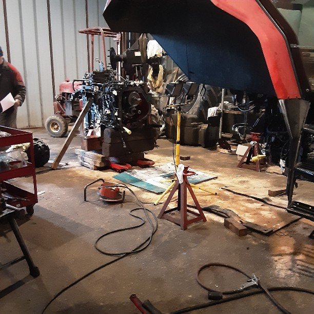

J'ai porté des pièces à contrôler au mécano,je vais changer la pompe de gavage et de transfert,les disques de frein à main,quelques joints,il pense que c'est de la limaille restante d'une ancienne réparation,il a un MX 110 dans le parc qu'il a entièrement désossé pour le nettoyé suite à une réparation des freins ;) Mais ouai,je préférerai voir un roulement bouffé!

T'as fait comment pour tenir la cabine levée,tu l'as attachée comment?

guillaume1318 a écrit : 24 avr. 2020 00:19 T'as fait comment pour tenir la cabine levée,tu l'as attachée comment?
Avec un palan à chaines et fixé avec des boulons à la place du gyro ;)

Que du côté gauche?

Non il y a une fixation aussi à droite
