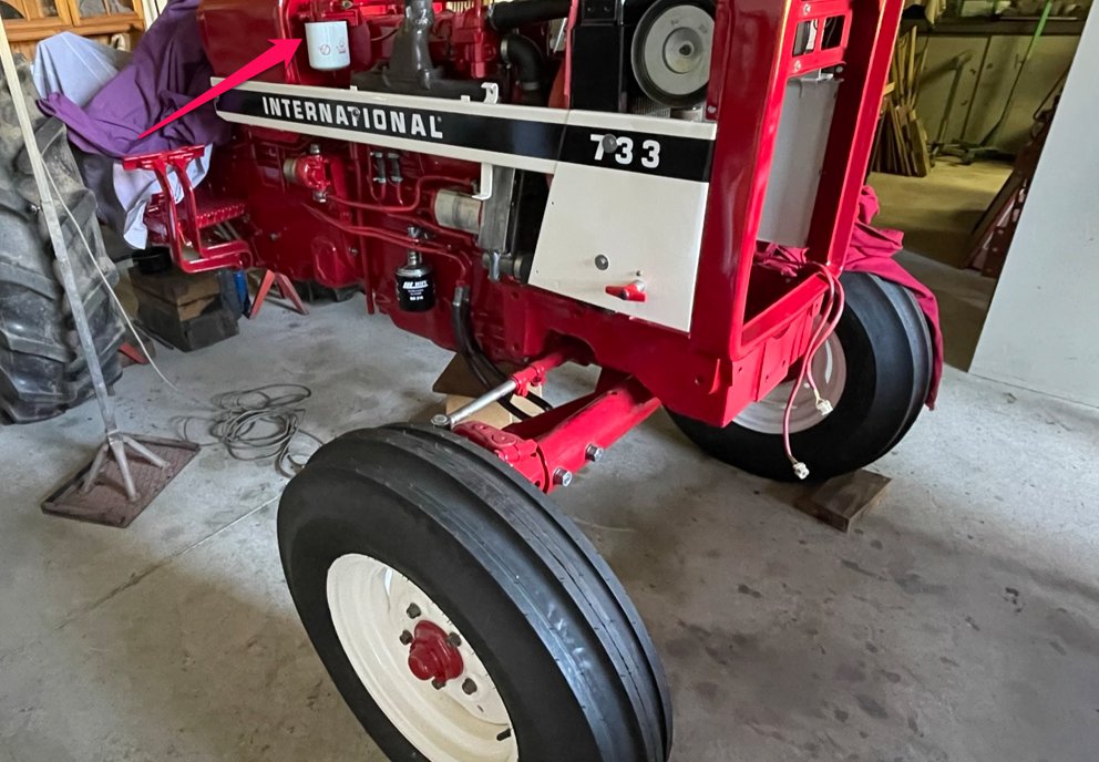

Messages : 5742
Re: avis sur ih 633 sa
Sur mon 733 il se trouve ici :
Messages : 4140
Merci, Michel. :yes:
Je le voyais en dessous :oops: :oops:
Messages : 2036
Masterboy633 a écrit : 20 nov. 2024 16:44 Merci, Michel. :yes:
Moi aussi :sil: le 733, il sort de St Dizier :?: :yes: :yes:

Messages : 2189
Localisation : hurbache 88
il est au même endroit sur notre 633 de 1986
