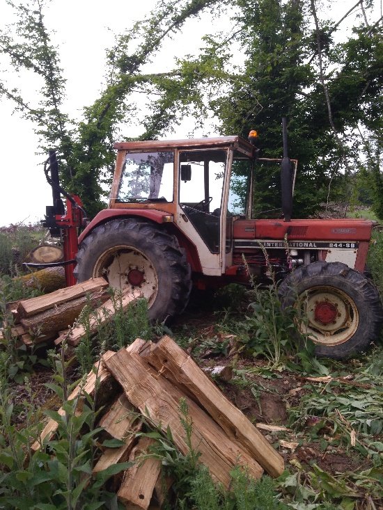

Jolie photo 👍.
Le bûcheron et Redneck: vos freins à main sont fatigués ou bien ?

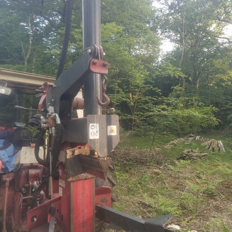

C'est quand tu vois des belles billes de chêne comme ça que tu regrettes de pas avoir pris avec le treuil :mrgreen:
Sinon il y en a qui soude sur le coin pour pouvoir crocher une chaîne à la remonter du verrin ;)
Messages : 2606
Re: Les Rouges Forestiers..
En effet un treuil serait plus que le bienvenu...
Mais vu qu'un treuil est censé tirer droit et non soulever,je ne sais pas comment l'adapter

guillaume1318 a écrit : 11 mai 2020 22:35 En effet un treuil serait plus que le bienvenu...
une poulie en haut du verin

guillaume1318 a écrit : 11 mai 2020 19:14 P_20200511_151711_1.jpgP_20200511_151740_1.jpg
C'est quoi comme marque la fendeuse ?
Image Image
Messages : 2606
oui j'y ai pensé,mais le treuil,je le fixe ou?
j'ai acheté un treuil 12v,mais je cale un peut sur l'emplacement
Messages : 2606
c'est une AMR 18T
Ton verrin est rétractable ?
Si oui je pense au dessus de ta manette avec une bonne épaisseur de ferraille et un triangle qui va chercher ta poutrelle.
Des amr il y en a avec treuil ? Tu as regardé comment c'était monté ?

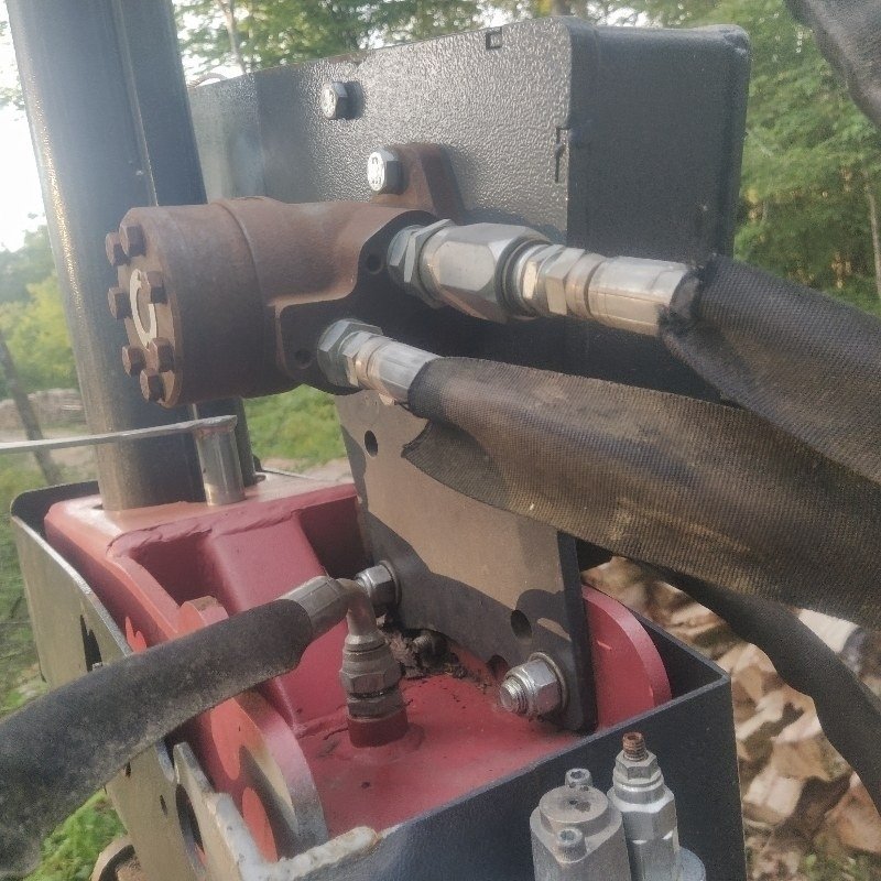

Quelques photos du treuil pour te donner idée ;)
Mais le mien est hydraulique monté d'origine
