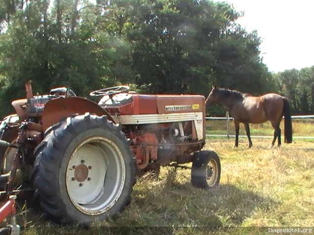

mon 423 en panne au milieu du pré... :(
J'espère que ça va marcher.. :shock: [/b]

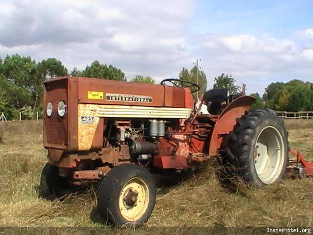

oups! elles sont toutes petites mes photos... : :shock:
miss tracteur
Messages : 17
Enregistré le : 29 sept. 2008 19:03
Localisation : bordeaux
Message non lu par miss tracteur »
ha!! là çà va mieux! :D [/b]
inter745
Messages : 4112
Message non lu par inter745 »
Il est superbe , surtout dans ce paysage :wink: :D , quand tu mes une photo tu ne fait pas à moitié :wink: :D , meme ton avatar :D , merci pour ces photos :wink: :D , tu as combien de chevaux , celui qui sur la photo est superbe :wink: .Amicalement inter 745
